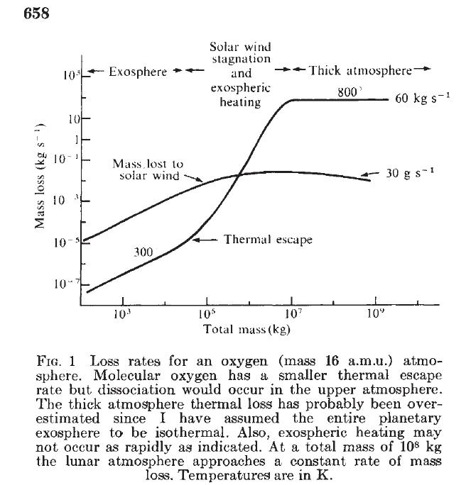

На самом деле атмосфера такого достаточно крупного тела как Луна будет улетучиваться не так уж и быстро. Есть работа, где приводятся соответствующие оценки (https://www.researchgate.net/publication/23592150_Creation_of_an_artificial_lunar_atmosphere), правда довольно старая, и если верить ей то по мере роста плотности атмосферы потери будут выходить на асимптоту, составляя 60 кг/с и не меняясь при дальнейшем её увеличение.
Т.е. если добавлять газ в атмосферу Луны в объёме более 60 кг/с, то он будет не успевать рассеиваться в космическом пространстве и у Луны начнёт постепенно формироваться газодинамически плотная атмосфера. А 60 кг/с - это не такой уж большой приток газа на самом деле. Таких потерь достаточно, чтобы полностью рассеять атмосферу Луны на геологическом масштабе времени, но по меркам масштабов человеческой деятельности это не особо много.
ну это около 5 тыс тонн в сутки, только для поддержания убыли, интересно было бы посмотреть сколько всего тонн было выведено за пределы Земли за всё их время полётов...

Для атмосферы массой <10000 тонн постоянная времени её испарения <107 с. Следовательно тонны выделенных там газов каждым КА почти полностью улетучивались за пару лет.
