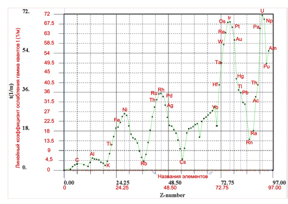

Очень интересное исследование:
http://www.atomic-energy.ru/articles/2010/03/15/9635
И там главный вывод(в конце):
6) Металлы Ni28 , Rh45, Ir77 образуют центры групп близких по Z элементов с большим полным линейным коэффициентом поглощения гамма- квантов. Данные элементы или их сплавы с более распространенными элементами можно эффективно использовать для поглощения гамма радиации.
Я знал я знал  ;D ;D ;D ;D    (еще на 46 странице):
Тотже Иридий.
а вы набросились! Только он дорогой. а вот никель дешевый
« Последнее редактирование: 07 Фев 2017 [10:53:58] от zeon111 »
Телескоп Celestron Advanced GT 9,25
Это ситуация Поля Чудес - угадал все буквы  - не смог назвать слова...Вон там одни постом выше график  коэффициента поглощения в зависимости от энергии... никель - это сосед меди(она есть на графике)...плотность примерно в 1.5 раза ниже плотности свинца, а коэффициент ослабления в 2 раза ниже свинца на самом минимуме (5 МэВ) - а если брать энергию в десятки МэВ, то еще значительно больше...Поэтому для ббиологической защиты и даже в рентгеновских кабинетах сплошь рядом применяют свинец - а не медь с никелем

Пришлось только головой подумать и повозиться ручками с рис. 3  и сделать в Автокаде. Выкладываю - наслаждайтесь.(Минимальные значения полного линейного коэффициета ослабления гамма квантов) Построил заново график по точкам - подписал каждый элемент. У кого есть автокад - лучше в автокаде открыть - там подробно можно посмотреть. У кого нет открывайте ПДФ картинку.

Уран там в самом верху справа. - четвертый пик. Почему автор о нем не написал? -хз (возможно он спер исследования у кого-то еще)
Получается он самый устойчивый к радиации элемент. Но он и сам радиоактивен может быть, и опасен как химически и др...
Судя по таблице никель действительно ниже свинца. Но и выше свинца есть много элементов.
Я бы предложил Вольфрам. Он в 1,5 раза лучше свинца, судя по графику и не такой дорогой как иридий.
Загружука еще картинку для ленивых
