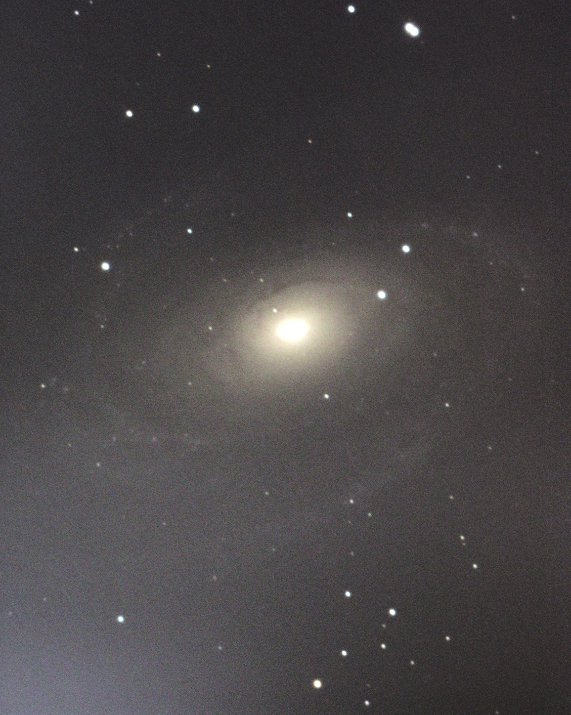

В общем приехала ко мне экваториальная платформа и теперь  на  моем 254 мм добсоне можно лупить выдержки ориентировочно до 20 секунд . Так вот вопрос,  снял вчера галактику м 81 . Условия плохие ,  красная зона +  дымка. То есть небо серое. В искатель эта галактика не видна (хотя обычно  видна хорошо ). Снял 65 кадров по 16 секунд , сложил ( немного покрутил уровни в дсс ). Более ничего не делал. По кадру идет заметный перепад яркости фона , вопрос, как его  убрать  , и  от чего он вообще и почему  :( Он у меня на практически всех кадрах в одном и том же месте  , что бы я не снял  https://astronomy.ru/forum/vfl/images/ii/1585237629/224a4b4d/30010099.png

По кадру идет заметный перепад яркости фона , вопрос, ...  и  от чего он вообще и почему
Мало данных для анализа. Хотя бы - фото рабочего места и его окружения с т.з. засветки.
