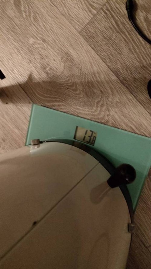

Так, что тут надо проверять. Рычаг и парусность больше, а вот по весу пока вопрос.
Можно проверять, можно доверять. Я свою взвешивал,она была 16кг. Вряд ли со временем она полегчала.
Вот вес трубы доба 250/1200 в кольцах, без ЛХ. Получится 13,8 кг, ну пусть ЛХ ещё 500 гр. был бы. Уши не снимал.

Онлайн PavelGhost
  • Сообщений: 8 415
  • Благодарностей: 348
    • Сообщения от PavelGhost
А теперь плюс Гид с камерой,КомаКорректор, Камера, колесо фильтров и прочее.
250ка 15-16 кг выходит никак не меньше.

Онлайн PavelGhost
  • Сообщений: 8 415
Уже скорее 15.
