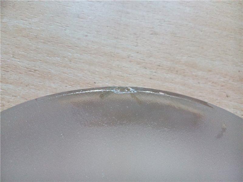

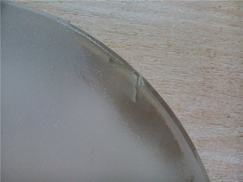

Сделал я шлифовальник, а получилось г: слишком толсто намазал смолу поэтому монетки плавали на поверхности смолы, когда придавил зеркалом смола выдавилась и в некоторых местах даже натекла на монеты. Делал я все это вечером и сдуру подумал: ничего страшного, сошлифую выпершую смолу  а дальше уже все будет нормально. Пригрузил зеркало и лег спать. Зеркало я мазал подсолнечным маслом, а оно не выполнило своей задачи - утром зеркало приклеилось намертво. Делать нечего, положил шлифовальник вместе с зеркалом под воду чтобы гипс размок. Потом долго осторожно откалупывал гипс ножом и отверткой до толщины 3-4мм, поддевал ножом монетки и отдирал эту гадость. Зеркало полностью отчистил. Вроде ничего страшного, разве что немного жаль материалы, но вот одна беда - на зеркале появился скол,на фаске, сам то он маленький, но от него в глубь примерно на 7мм и под углом 45 градусов идет трещина :o :'( Зеркало не ронял. Может кто-то из домашних захотел посмотреть и уронил.. :( Что делать с трещинами? Оставить так, сошлифовав скол? Или трещина может пойти еще глубже? Шлифовальник я сделаю новый, с учетом своих ошибок.

Не видя зеркало сказать трудно. Что за трещина и как расположена. Но трещина - это очень плохо, хуже чем просто скол.
Возможно лучшее решение - сделать новую поверхность зеркала на тыльной стороне

Трещину конечно сфотографирую и покажу(позже, т.к. фотографирую на мамин телефон).
  Да, другого выхода из этой ситуации без потери апертуры я не вижу.(заодно и обдеру получше, опыт же теперь есть).

А вот скол с трещиной  :( Смазал маслом, чтобы матовость не мешала.
