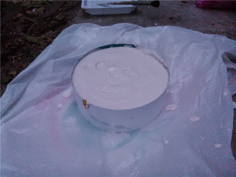

« Ответ #56 : 07 Сен 2014 [21:46:07] »
Залил основу шлифовальника, цемента не оказалось, купил гипс. Прикольная, однако, штука, раньше с ним не работал. Пропорции гипса и воды примерно 2:1 соответственно. В корытце с водой засыпал гипс, помешивая палочкой чтобы не образовывались комки.
Тут видны ямки на поверхности от капель гипса, потом я их убрал шпателем.
P.s.: Нам на уроках химии рассказывали о экзо и эндотермических реакциях, не думал что при образовании этого несчастного кристаллогидрата выделится столько  :o тепла..
P.P.S.:Только что вспомнил что забыл смазать зеркало жиром для разделения...  :(Как же мне их теперь разъединять? Или все-таки расцепятся?

« Ответ #57 : 08 Сен 2014 [17:33:53] »
Снял гипсовую болванку с зеркала(всё легко отделилось), немного потер зеркало об гипсину, при этом в местах где зеркало хорошо соприкасается с основой гипс стал очень ровным, как бы отполированным, на основании распределения следов гипса по зеркалу можно сказать что в центре яма и край завален..
Как правильнее покрыть болванку эпоксидкой? Развести, подождать пока загустеет, чтоб не текла, покрыть всю основу, а потом на второй слой уже клеить монеты? Или сразу монеты сажать?

« Ответ #58 : 08 Сен 2014 [17:54:50] »
Я делал так. Сначала только верх (рабочую сторону). Развести, чуть подождать, вылить, размазать кусочком картона так, чтобы получился слой 0,5...1 мм толщиной. Еще подождать -- пусть эпоксидка станет более вязкой. Далее наложить монеты (полезно их обезжирить) так, чтобы они распределились по шлифовальнику равномерно и хотя бы немного асимметрично. Если монета будет чуть свисать с края -- ничего. Если свисает сильно, то лучше вообще снять такую монету, все равно потом отвалится. Мажем маслом зеркало, накладываем его сверху на монеты, прижимаем грузом и подпираем чем-нибудь с боков, чтобы зеркало по маслу не съехало вбок. Ждем.
Далее, после полной полимеризации, покрываем эпоксидкой нижнюю и боковую части полировальника. Это только для того, чтобы он не крошился. Слой эпоксидки тут может быть тонким.

« Ответ #59 : 08 Сен 2014 [18:11:41] »
Гипсовый шлиф никогда не использовал, но, думаю надо, чтобы эпоксидка впиталась в поверхность на какую-то глубину (не будет отваливаться при работе). Разбавить смолу ацетоном, потом влить отвердитель в соотношении к количеству неразбавленной смолы. Покрыть шлиф. После затвердевания в принципе можно покрыть и вторым, более густым клеем.
 P.s.1. Если поискать, то можно найти и  водостойкую эпоксидку.
       2. Если разбавленного клея осталось много, обычно ёмкость заворачиваю в несколько слоёв целлофановых пакетов и ложу в морозильник. :o Когда пропитанный клей на шлифе затвердеет, достать из морозильника заначку и когда согреется до комнатной температуры, можно использовать повторно.
