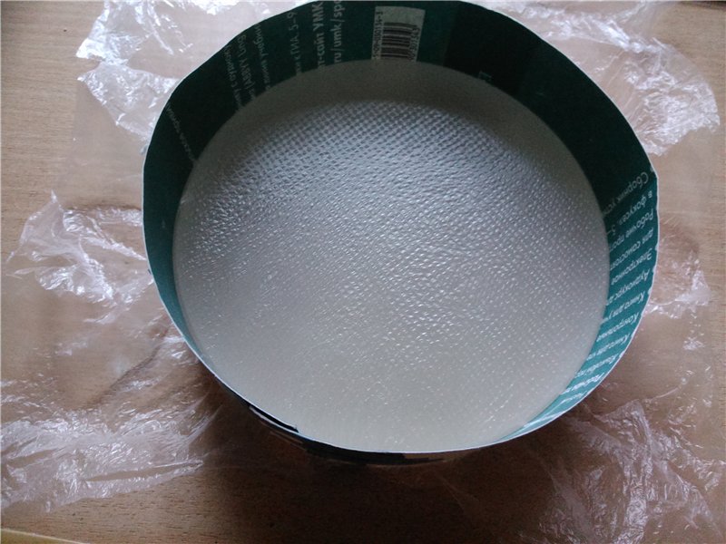

Оффлайн НеясытьАвтор темы
  • Сообщений: 111
    • Сообщения от Неясыть
Re: Строю первый телескоп
« Ответ #86 : 14 Сен 2014 [19:03:59] »
Залил бетонный шлиф, внутри армирование из толстых проволок.
Кстати, очень удобно получилось с пленкой - бортик снимается, кладется пленка, бортик снова одевается, при этом пленка хорошо натянута и разглажена, что и видно на фото:
В пленке булавкой проколол несколько дырочек, чтобы во время заливки бетона воздух вышел из под пленки, заливал при этом сначала с одного края, чтобы воздух вышел не под бетон.
