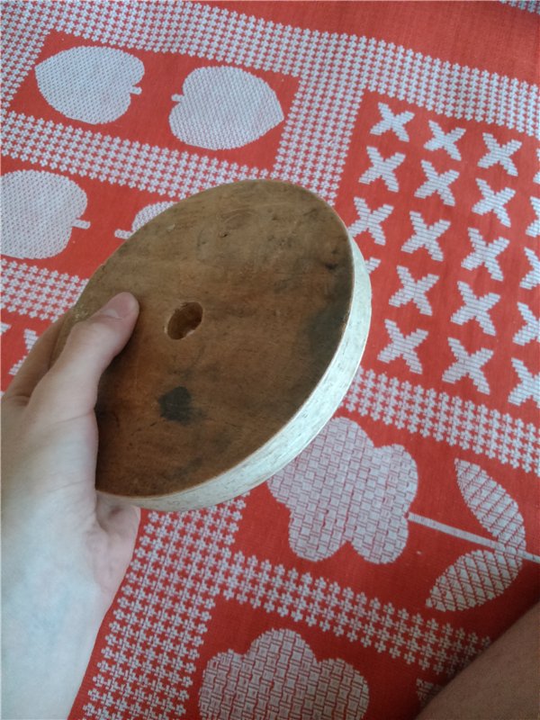

Да, я тоже хочу попробовать этот метод, и полировальник с винилином. Кстати, я сделал сверло - выпилил диск из дсп, обпилил углы, потом надел на вал двигателя, довел до круга. Вырезал из оцинковки полосу (толстая!фиг согнешь ;D) и саморезами прикрутил её к диску. Получилось круглое аккуратное и довольно жесткое сверло - не то что консервные банки! Завтра выложу фотографии.
Оффлайн НеясытьАвтор темы
  • Сообщений: 111
    • Сообщения от Неясыть
Re: Строю первый телескоп
« Ответ #22 : 09 Авг 2014 [11:12:35] »

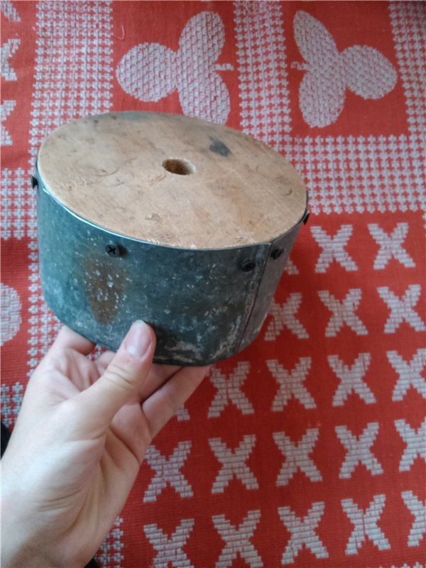

Получаем вот такой замечательный диск -
Крепим полосу из оцинковки -
На этой фотографии сверло не совсем круглое потому что во время накручивания полоса в двух местах перегнулась, но потом я его поправил и оно стало практически круглым
 В понедельник приедет 10мм стекло, знаю что тонкое, разгружу на 6 точек. Диаметр сверла - 150мм. Ровно ^-^ Пока потренируюсь на 4мм стекле.

Испытания показали что сверло неровное, трудновыпрямляемое и, в целом, фиговое. 1.5мм оцинковку хочу заменить на 0.5мм профнастил - крашенную с двух сторон кровельную жесть. Ещё нашел стальную миску, из неё, наверное, получится нормальное сверло. Что посоветуете - заменить режущий элемент в нынешнем сверле или обрабатывать миску до состояния сверла?

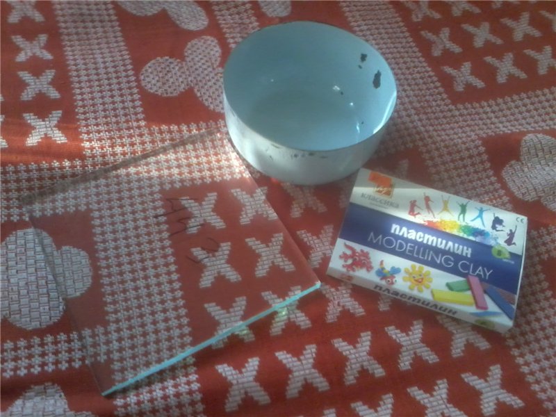

Если толщина стенок миски не как фольга,то это лучший вариант. Прикрутили ручку, пропилили зубья и ... алга.

Начать сверление можно с маленькими зубьями,чтоб круг был прочнее,по мере углубления пропилы надо углублять и расширять настолько,чтоб через них легко обновлялся абразив с поверхности.Отработанный лёгкий,выносится водой,а свежий погружается на дно в основном,через зубья

Превращение миски в сверло: стадия первая - снятие завальцованного края.
Стадия вторая - снятие торчащих остатков завальцовки. На втором плане электродвигатель, на котором проводились работы. Во время работы неслабо греется причем по ощущениям греется якорь, т.к. после выключения он нагревается сильнее через пару минут(имхо, тепло от якоря передается корпусу). Это нормально?
Набор заготовковырезальщика.
Как лучше зафиксировать сверло? Может использовать такой вариант? Естественно, в увеличенных масштабах.

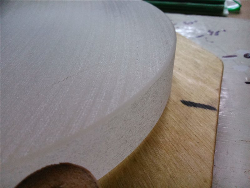

Сегодня было проведено снятие фаски с зеркала с помощью наждачного бруска -  2.5мм с обоих сторон. Снятие фаски проводилось в тазике с водой. Также, был немного модернизирован поворотный столик - в нижней доске просверлены ямки(3 шт.), в которых лежат металлические шарики. Шарики отстоят на максимальное возможное расстояние от центрального винта, исполняющего роль оси, и выступают на 2мм. Пробки-держатели заготовки удалены на соответствующее расстояние от центра столика. Водрузив свежеоблагороженное зеркало на столик, я проверил плавность вращения столика - подходит. Центральным шурупом можно регулировать степень прижатия столика к шарикам, а соответственно и тугость хода.
Возникли некоторые вопросы -  можно ли в качестве разгрузочных точек использовать резину? Поверхность у неё не очень ровная -  есть небольшие бугорки  и ямки. Может взять обычную ткань или картон? Не маловато ли будет упомянутое мною выше кольцо для обдирки?
Фото:
зеркало на столике
фаска
просвет между столиками - видны опорные шарики
« Последнее редактирование: 22 Авг 2014 [19:08:57] от Неясыть »
Вова, фаску сделай больше, всё равно стешется при шлифовке. И обработай её после бруска более мелким абразивом (например М40) для уменьшения её шероховатости. Насчёт шариков очень сильно сомневаюсь, что будет плавное, свободное вращение столика. Неровность резины не страшна. Ни ткань ни тем более картон использовать не надо. Диаметр кольца для обдирки должен быть немного меньше радиуса зеркала. Если диаметр будет больше, то возникнут проблемы с обработкой центральной части заготовки.

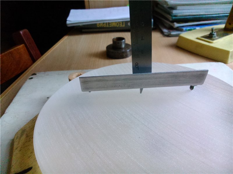

А вот мой сферометр:
Каким выбрать относительное отверстие? 7 или всё-таки 8? Всё-таки габариты инструмента великоваты получаются..
Для вашего зеркала относительное отверстие должно быть не меньше  8,4. Это при условии, что изготавливаться будет сферическая поверхность. Для параболы можно сделать и меньше, например 5-6.
 Однако для начинающего лучше все же попытаться сделать сферу. Труба длинной в полтора метра еще достаточно проста в изготовлении.

Я бы выбрал относительное отверстие 8,5...9 и сделал сферическое зеркало. Если постараться, без проблем можно сделать первоклассное зеркало, которое будет отлично показывать и планеты и "дипскай". Длина трубы 1,5 м вполне рабочая. Зато это будет телескоп.
А если замахиваться сразу на параболическое зеркало, результат непредсказуем, а скорее всего - долгострой с бесконечными вопросами к "знатокам".

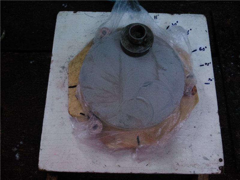

Сегодня утром удалось выкроить немного времени и пообдирать. Результаты - уже есть фокус порядка 5 метров, изображение солнца (если его можно таковым назвать  :)) по крайней мере меньше, чем то, что дает тыльная сторона зеркала. На крайних зонах есть малозаметные следы начальной поверхности заготовки ( ??? интересно, почему она такая, будто заготовку вырезали из большого круга стекла, имеющего такие концентрические борозды). Обдирка идет не так быстро как того требует Сикорук (полный оборот за 12сек), но уже приноравливаюсь.
C почином. Т.к. сначала обрабатывается в основном центр зеркала, то на краях остается начальная пов-ть. Кстати, при смене номеров абразива надо в первую очередь обращать внимание на края.
Заготовка эта промышленная, а на заводе отливают большую болванку, затем пилят ее на куски (на обеих поверхностях как раз и остались следы от фрезы), потом круглят до нужного диаметра.
Как дела с полноразмерным шлифовальником? Он уже скоро понадобится  :)
