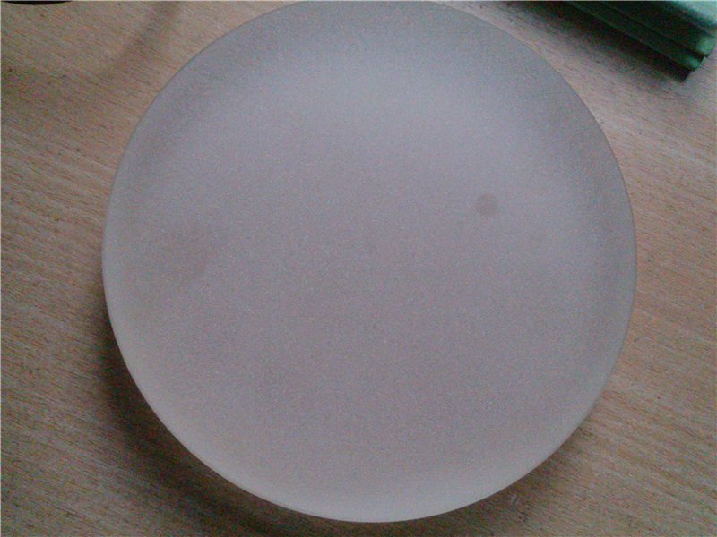

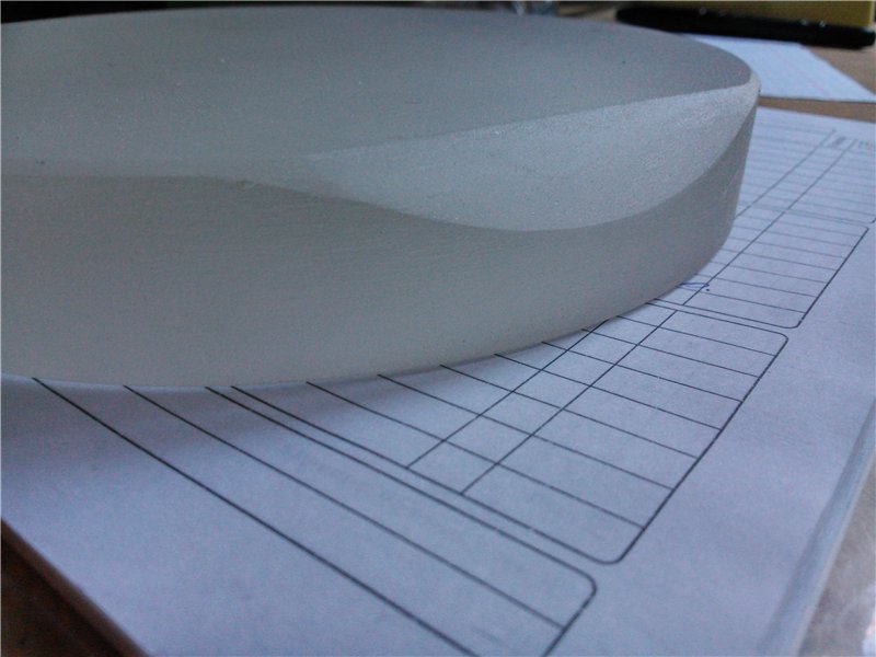

 Трещина сейчас имеет такой вид:
На втором фото еле заметна.
Какие факторы вообще влияют на ее расширение? Разность температурного расширения разных частей зеркала? Попадание каких-либо частиц в трещину? Вибрации?
Я к тому что может оставить зеркало так и продолжить работу, при этом когда нужно будет помыть его, то включать сначала прохладную воду, близкую по температуре к стеклу, а потом постепенно включать теплую во избежание резких скачков температуры. Во время наблюдений резких перепадов тоже не будет. Другое дело вибрации при обдирке и, возможно шлифовке. Так что, оставить так и соблюдать меры предосторожности, или стачивать до конца? И кстати, если стачивать, то двигать брусок параллельно поверхности стола на втором фото, чтобы не "разрывать" дальше трещину?
Оффлайн Vladstar
  • Сообщений: 4 464
  • Благодарностей: 176
    • Сообщения от Vladstar
Re: Строю первый телескоп
« Ответ #102 : 05 Окт 2014 [10:42:34] »
Думаю, что пойдёт. Тем более, наверняка это ваше зеркало-промежуточный этап, в планах будет изготовление более крупной оптики.
  ИМХО.  На всякий пожарный остаточную трещину закрасить водостойким лаком, вдруг влага (роса) в неё попадёт в процессе эксплуатации скопа. Замёрзнет-расшириться трещина.

Ободрал до требуемой стрелки.
 Учтя опыт с цеплянием зеркала за гипсовую основу шлифа решил уделить больше внимания краям - работал примерно половину затраченного времени эллиптическим штрихом (в прошлый раз примерно 30%), но вот что-то следы канавок остались заметны ???
Стоит еще поработать только эллиптическим или при шлифовке канавки сойдут?
Оффлайн Gromov
  • Сообщений: 3 353
  • Благодарностей: 95
  • Рукописи каменного века не горят, но тонут.
    • Сообщения от Gromov
« Ответ #108 : 17 Окт 2014 [19:18:08] »
У вас, насколько я понял, выполнены 2 условия:
1. Получена нужная стрелка кривизны.
2. Доказано, что данным номером абразива можно убрать канавки. Они остались только с краю.
Следовательно, уничтожение краевых канавок связано с "понижением" всей поверхности зеркала на некую величину, скажем, на 0,5 мм. Это вполне можно сделать на полноразмерном шлифовальнике с тем же (обдирочным) номером абразива.
С уважением                    Александр Громов

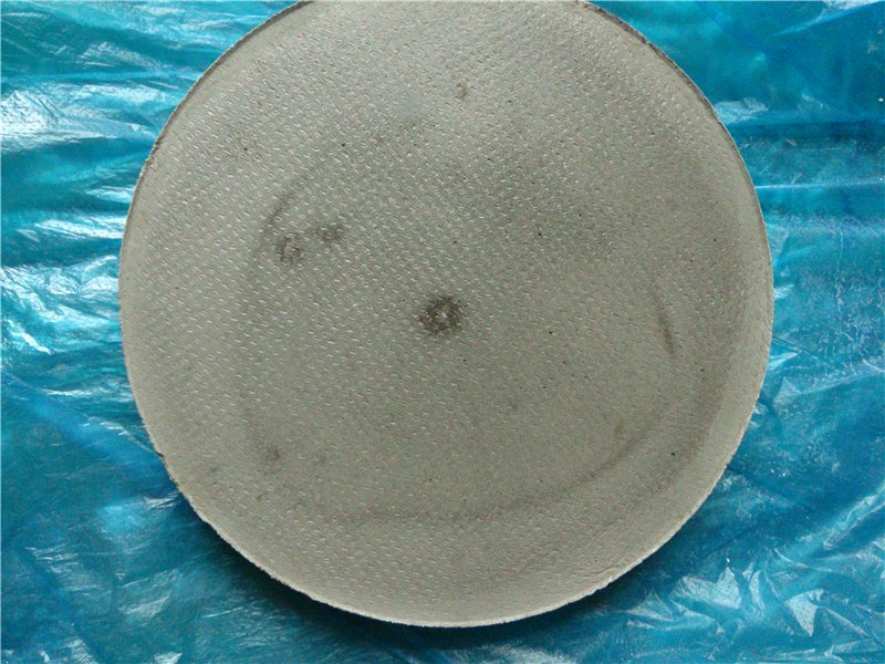

Залил основу. 1 часть песка, 1 цемента, песок и цемент просеяны через сито, смесь консистенции той самой густой сметаны. Когда затвердеет снимаем и заворачиваем во влажную тряпку, которую время от времени смачиваем?
Оффлайн ROVIAN
  • Сообщений: 69 247
  • Благодарностей: 1466
  • RV6LOT Icom IC-775DSP
    • Сообщения от ROVIAN
« Ответ #110 : 18 Окт 2014 [21:30:35] »
Недавно одному ЛА сделали две заготовки под шлиф и полик. Диаметр 165.  Только песка брали больше 2:1
Застывало всё это дело в гараже, даже не смачивали. Трещин и сколов нет.  Через три дня просушили в прогретой духовке. Заготовки выдержали. Пропитали края аквастопом и ещё раз просушили.  С двух раз покрыли эпоксидкой полик, а шлиф почти весь кроме лицевой , знакомый пока рубит металл на лицевуху.

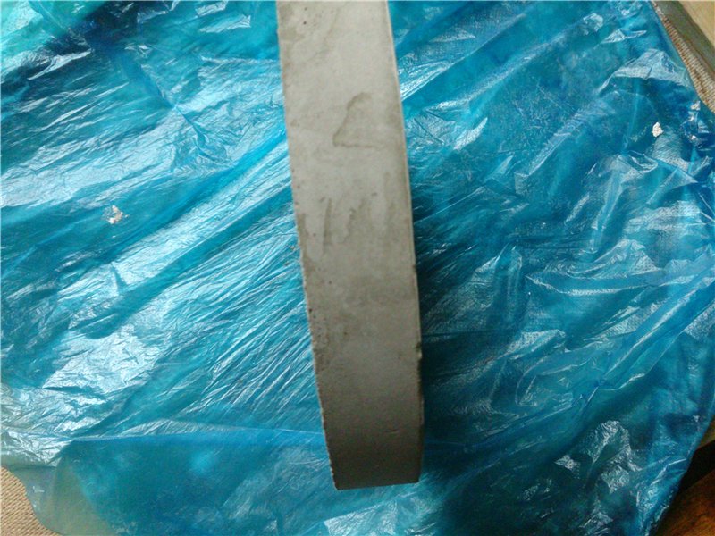

Ну вот наконец основа готова.  :) Когда бетон затвердел накрыл бутерброд на первом фото мокрой тряпкой.
После тряпки на боку остались следы:
Подержать еще пару дней под  тряпкой или уже можно сушить и продолжать?

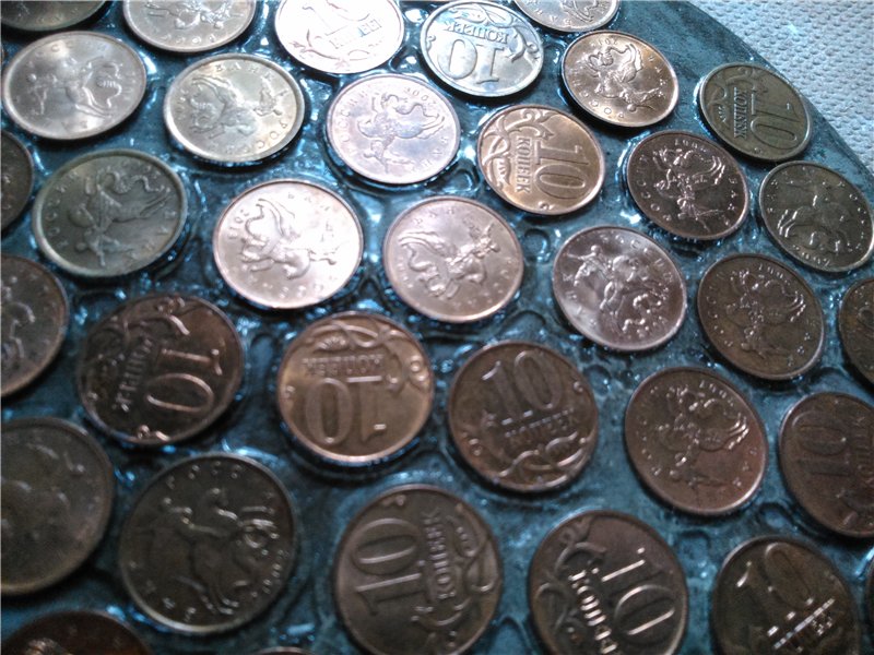

Шлифовальник готов.
Монеты на краю лежат неравномерно  - когда покрывал заднюю сторону и стенки смола подтекла на лицевую и образовала бугорки.
Там где их удалось сточить монеты лежат, а где было сложно решил не рисковать и не класть монеты - чтобы не получить завал края.
 Покрыт 2 слоями эпоксидки, при формовке сверху зеркалом с грузом из под некоторых монет выдавилась смола и не успела растечься - уже была слишком густая. Надеюсь на работу это плохо не влияет.
