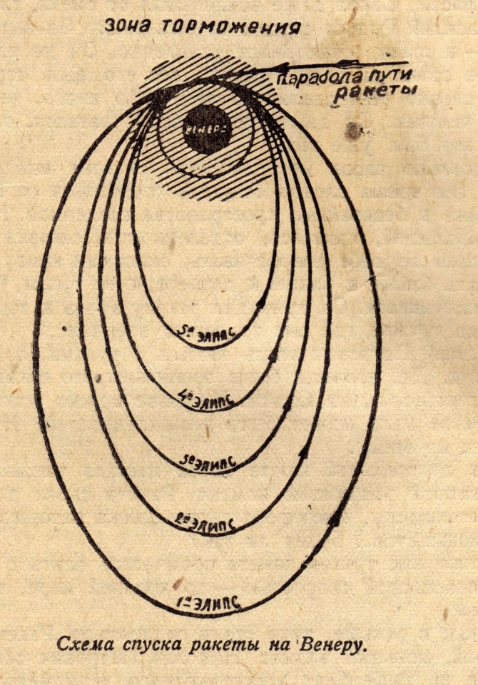

Может быть. Но я на глаз не скажу прав ваш пессимизм или мой оптимизм. Возможно ваш пессимизм оправдан. Но нужна модель. Хоть простейшая (с предположением о равномерном ускорении, это действительно реально если у вас аппарат имеет аэродинамику и может управлять глубиной погружения. Для этого не обязательно крыло, достаточно чего-то в духе "фары" наших спускаемых аппаратов).
Вообще нам не обязательно дотормаживать до круговой.
Достаточно слить скорость меньше скорости покидания. Тогда можно будет наматывать эллипсы с погружениями. Как в 1939-м Владко тормозил свой астроплан об Венеру за 5 погружений:
А об планету Земля такие скорости тормозить... только по-челябински.
Да, похоже...  :'(
Но тем интересней задачу изучить. Азарт возникает же! :)
