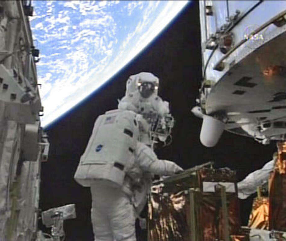

На самом деле сборка в космосе - жутко дорогое удовольствие. Все ваши рассуждения про "свободу форм" ничего не стоят, если вы не варите, не клепаете в космосе, как это виделось в 1950-х (комсомольские стройки космоса!) и в 60-х на картинах Леонова и Соколова:
И такая сборка, судя по нашему опыту выхода в открытый космос (когда просто открыть, снять, вставить, закрыть - уже целая спецоперация где один делает а три десятка специалистов на Земле наблюдают и помогают)  - действительно научная фантастика.

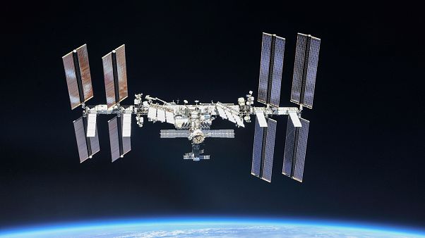

Что остается? Стыковка цилиндров. Как был собран "Мир", как была собрана МКС.
И это свобода сборки? Форм?  Не смешите мои тапочки!
