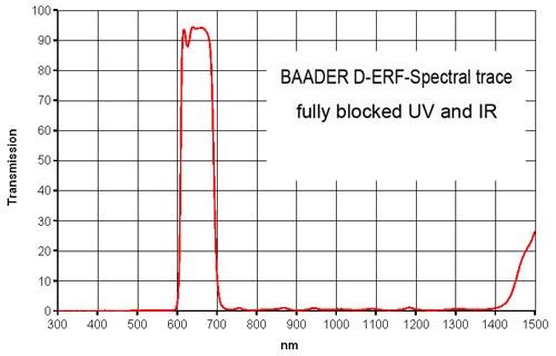

Вопрос по ERF. Собственно мысли в слух,  хотелось бы критики.
Что если взять например фотографический фильтр 090/091/#25 (ниже его промер)
и скрестить (навинтить друг на друга) с фотографическим фильтром IR/CUT (ниже его промер)
По идее колокол пропускания, должен быть очень похож на колокол ERF, то есть между 600 и 700 nm. Цена такой связки для 75-90 мм  будет около 150$
Будет работать?
Red filter
UV/IR cut
ERF baader
  • Сообщений: 6 074
  • Благодарностей: 1042
Что тут можно ответить, пока апертура небольшая, это будет работать, но пока нагрузка на эталон небольшая можно и без ERF обойтись..
Классический Тал-Коронадо не требует доп. защиты.
Когда же апертура и световой поток возрастает то начинает работать главное свойство настоящего ERF - лишнее излучение он отражает.
А этот блок красного фильтра будет всё поглощать и очень скоро сам раскалится добела до состояния когда он будет внутри трубы турбулить)
А при полноапертурном применении данного бутерброда - сразу же встанет вопрос приемлемой точности таких больших фильтров.
Т.к. чем ближе к фокусу тем меньше к ней требования.
« Последнее редактирование: 15 Сен 2016 [14:41:21] от GraY25 »
Оффлайн Pafnutiy
  • Сообщений: 3 413
  • Благодарностей: 220
    • Сообщения от Pafnutiy
Стесняюсь спросить, куда отражает?  ::) У эффективной системы теплоотвода, должен быть теплоприемник и системы отвода тепла (радиатор), у ERF в вашем случае куда тепло отводится?  ;)
А этот блок красного фильтра будет всё поглощать и очень скоро раскалится добела до состояния когда он сам будет внутри трубы турбулить)
Если делать внутри, то он ставится не в фокусе, а на одну из диафрагм телескопа и тепловой поток на нем не сконцентрирован. Кстати фотофильтры 090 и UV/IRcut есть и на 110 мм, так что смело до этого диаметра можно мастерить апертурный фильтр.
Вы забыли написать до 100мм включительно, от 120 от вообще то обязателен если не хотите убить коронадку. ;) О мощности потока, кстати говорит треснувший внутренний псеdдо-ERF фильтр у 150ки Алекса.

  • Сообщений: 6 074
Стесняюсь спросить, куда отражает?   Эффективной системы теплоотвода, должен быть теплоприемник и системы отвода тепла (радиатор), у ERF в вашем случае куда тепло отводится?
Специально снял видео чтобы было понятно куда отражает  ;D
Поэтому с него не надо ничего отводить.
http://www.youtube.com/watch?v=A9U3PC1J32I#
