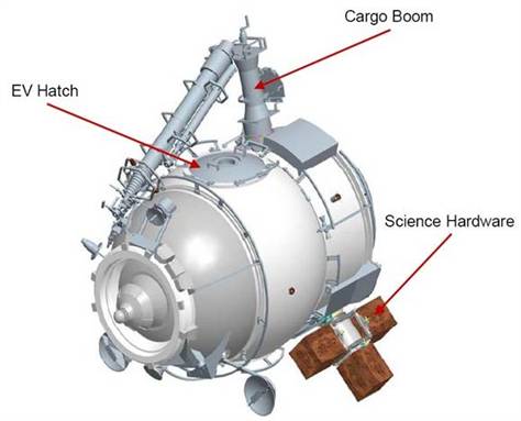

5. Понадобится еще и научный отсек
типа российского "МИМ-1", выводимого РН "Союз"
и примерно такой же модуль для ремонта и обслуживания космического корабля в полете. Оба суммарной массой около 6 т.

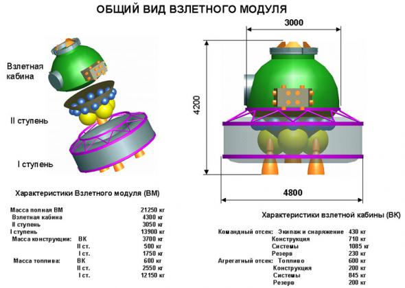

6. В принципе ля посадки на Марс можно использовать небольшой посадочный модуль - около 25 т.
Вздетная ступень
при — сход с орбиты на траекторию спуска и посадка порядка 0,2 — 0,3 км/с и использовании раскрывающегося экрана в 25 т наверное можно уложиться

Ещё одно: Марс не Луна, там ускорение свободного падения 3.86 против 1.62 м/с2. Взлетать обратно модулем типа "Игла" не выйдет. Ракета нужна хорошая, возможно двухступенчатая. Сколько это добро весить будет?

1. Если посадить полностью заправленый "Игл" на Марс, то его хар. скорости хватит. Это прим 4.4 км/с
