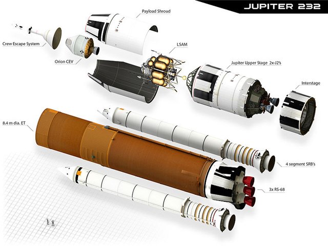

Re: Пилотируемый полёт на Марс
« Ответ #1002 : 10 Янв 2011 [23:01:39] »
400 тонн на орбиту - примерно 20 "Протонов" или только 3 "Сатурна". "Сатурны", однако удобнее, мне кааца, как говорил Аркадий Райкин.
Но как решат спецы, узнаем, как решат.
...Или примерно 7 "Jupiter Direct".
« Ответ #1003 : 11 Янв 2011 [20:46:18] »
Вы про этот? А почему 7?
Оффлайн Алексей Шевченко
  • Сообщений: 2 741
  • Благодарностей: 29
    • Здоровье и долголетие
« Ответ #1004 : 12 Янв 2011 [21:50:39] »
              Ну примерно 7 запусков; ведь конструктивно может получиться, что некоторые модули и баки с рабочим телом межпланетного пилотируемого корабля могут иметь массу немного меньше предельной массы полезной нагрузки для Jupiter 232 (кстати, я запамятовал, сколько эта самая предельная величина полезной нагрузки для Jupiter 232 , вроде около 70 тонн, точно не помню).
Оффлайн DB-3
  • Сообщений: 406
    • Сообщения от DB-3
« Ответ #1005 : 13 Янв 2011 [01:51:33] »
Судя по конструкции - больше. Хотя в принципе 6-7 ракет. Не так и много. За год или чуть больше можно собрать

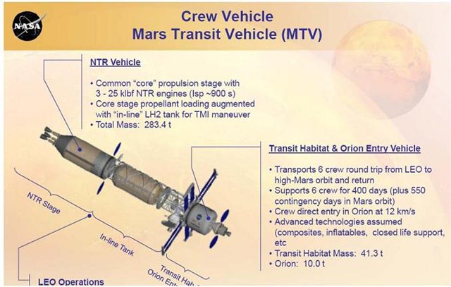

Как я понял жилой отсек для 4-х астронавтов в этом проекте имеет массу прим. 41 т? Расчитан на перелет 200 дней туда и 200 обратно. В принципе в ряде проектов встречалось описание (в частности у Феоктистова) кораблей с отсеком прим. такой массы. Ну пусть даже 50 т. Это 2-3 ракеты типа "Зенит" или "Протон". Я опять таки - про возможность создания корабля "малыми средствами"

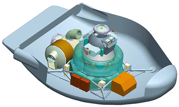

На "Новости космонавтики" нашел - взлетно-посадочный корабль на 2-х космонавтов. Масса 35 т.
И того, получается, что минимальный корабль имел бы экипаж 4 человека, массу жилого отсека около 50 т, ВПК - 35 т и капсулы для возвращения за Землю около 7 т. В сумме - 82 т. В принципе, вывести все это можно одним пуском ракеты типа Jupiter 232 (или другой модификации на базе Спейс Шаттла) в контейнере, а на орбите монтировать в единую конструкцию

В проектах конца 80-х, начала 90-х годов ХХ века масса корабля во многих проектах бралась около 150 т, при использовании ЯРД общая масса корабля была около 700-800 т.В принципе, если сравнить полет на ЯРД и ЖРД, то с учетом того, что масса КК может быть минимизирована почти в 2 раза, полет мог бы быть осуществлен и на ЖРД. Так же можно использовать аэродинамическое торможение.
Моя идея сводится к тому, что бы осуществить полет "малыми средствами" - другими словами имеющимися в наличии или создаваемыми в настоящее время.
