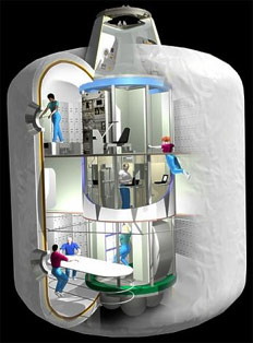

И так:
1. В качестве минимального жилого отсека для перелета к Марсу и обратно я предлагаю надувной отсек отсек типа "Transhab"
Его длина составляет 11.0 м, диаметр 8.2 м. В таком большом объеме должны быть размещены три этажа. На верхнем должны быть расположены зоны для физических упражнений и медицинского обследования экипажа, на втором — шесть кают, на нижнем — большой камбуз и кают-компания. Причем, в кают-компании TransHab смогут разместиться для обеда или просто отдыха сразу двенадцать астронавтов, а не шесть, как в проекте Hab фирмы Boeing.
Проведенные за последний год в Центре Джонсона наземные испытания прототипа TransHab показали, что надувной модуль диаметром 8.2 м вполне можно разместить в «поднаддутом» состоянии для вывода на орбиту в грузовом отсеке шаттла вдвое меньшего диаметра.
Толщина мягкой оболочки модуля составляет 0.91 м. Она состоит из слоев майлара, кевлара, некстела и каучуковой пены. При ее разработке использовались технологии пуленепробиваемых жилетов. За прошедший год с прототипом надувного модуля из этой оболочки были проведены вакуумные испытания и испытания на стойкость к ударам микрометеоритов. Причем при микрометеоритных испытаниях оболочку модуля не смог пробить снаряд диаметром 25 мм, летящий со скоростью 6.7 км/с, что недостижимо для модуля с обычной алюминиевой оболочкой. В вакуумной камере оболочка прототипа выдержала давление в 2.5 атм. Многослойные стены TransHab, как показали испытания, являются прекрасной радиационной защитой.
"У NASA есть и более долгосрочные планы относительно TransHab. Надувной модуль мог бы стать основой для создания первых поселений землян на Марсе, Луне и астероидах. TransHab прекрасно послужил бы для первой экспедиции на Красную планету".
http://epizodsspace.airbase.ru/bibl/nk/1999/10/1999-10c.html
Работы по этому модулю прекратили, но еть подобные разработки
