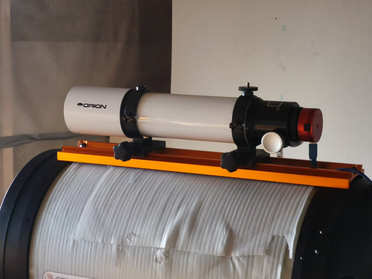

Друзья, обзавелся гидом 60/240, ищу варианты как его лучше прикрепить на шк. Есть идея прикупить длинный ластохвост и прикрепить его на всю длину трубы. В части, где зеркало и штатная площадка искателя много головок винтов - полагаю, любой можно использовать.
А вот в там, где корректор - все печальнее. Есть три варианта - винты с круглой головкой (1), как и те, что под площадкой искателя, винты с потайной головкой (2) (, что они держит?) и просто какие-то отверстия с резьбой (3) (визуально диаметр меньше, чем другие винты). Кто знает - для чего последние два - винты с потайной и просто отверстия с резьбой? Можно ли использовать один из них (2) под крепление планки ластохвоста (удобно бы было - на стороне зеркала ровно напротив винта с конусной головкой есть винт рядом с площадкой искателя - можно поставить пластину на них, получится как раз вдоль трубы).
Celestron Advanced VX 8 EdgeHD

« Ответ #7487 : 27 Сен 2020 [14:29:32] »
в №1, №3 крутите, что хотите, №2 не трогайте, это крепление фланца к трубе.
Я поставил сверху еще одну ласту лосманди, на нее зажим крепежный, а к нему прикручен сам гид как раз такой же как у вас. За одно им и балансировать точно можно :)
Вот! И я думал об этом же, включая балансировку. А как именно вы эту пластину закрепили на трубе? Если нельзя использовать винт (2), как уже сказано выше, то там же нет больше двух подходящих отверстий, чтобы закрепить пластину ровно вдоль трубы...

« Ответ #7491 : 27 Сен 2020 [21:11:50] »
Винты 2 оставил вкрученными, закрепил на 4х винтах с одной стороны 1,3 где зеркало и такие же с другой у меня были 1,3 на стороне корректора. А вообще гид можно и на нижнюю ласту которая держит трубу повесить (вторая не нужна) ;)
У меня просто еще много доп оборудования будет на зажимах.

« Ответ #7493 : 27 Сен 2020 [21:21:17] »
Кажется, понял, спасибо!
Я тоже пришёл к такому варианту, кроме того мне кажется второй ЛХ повышает жёсткость..
