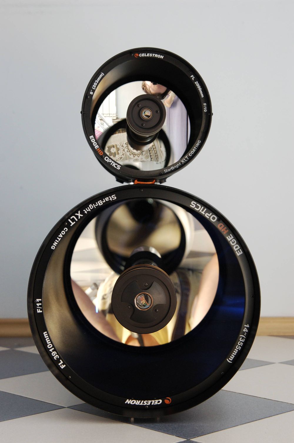

А я тем временем сделал своему бидончику боковые поворотные ионные двигатели...  ;D
Практика показала, что сантиметровые боковые отверстия без фильтров очень быстро способствуют задуванию пыли во внутрь, которая тут же оседает на корректоре, еще один негативный момент при наличии источников засветки сбоку от бидона свет прямиком идет на корректор. Теперь все хорошо, напрямую не задувает, свет не просачивается.
Ионные движки были сделаны путем отполовинивания резиновых подпятников для стульев диметр - 12мм.
Напомню - отверстия были такими, диметр 1 см.
« Последнее редактирование: 16 Ноя 2018 [11:03:50] от StarDiver »
