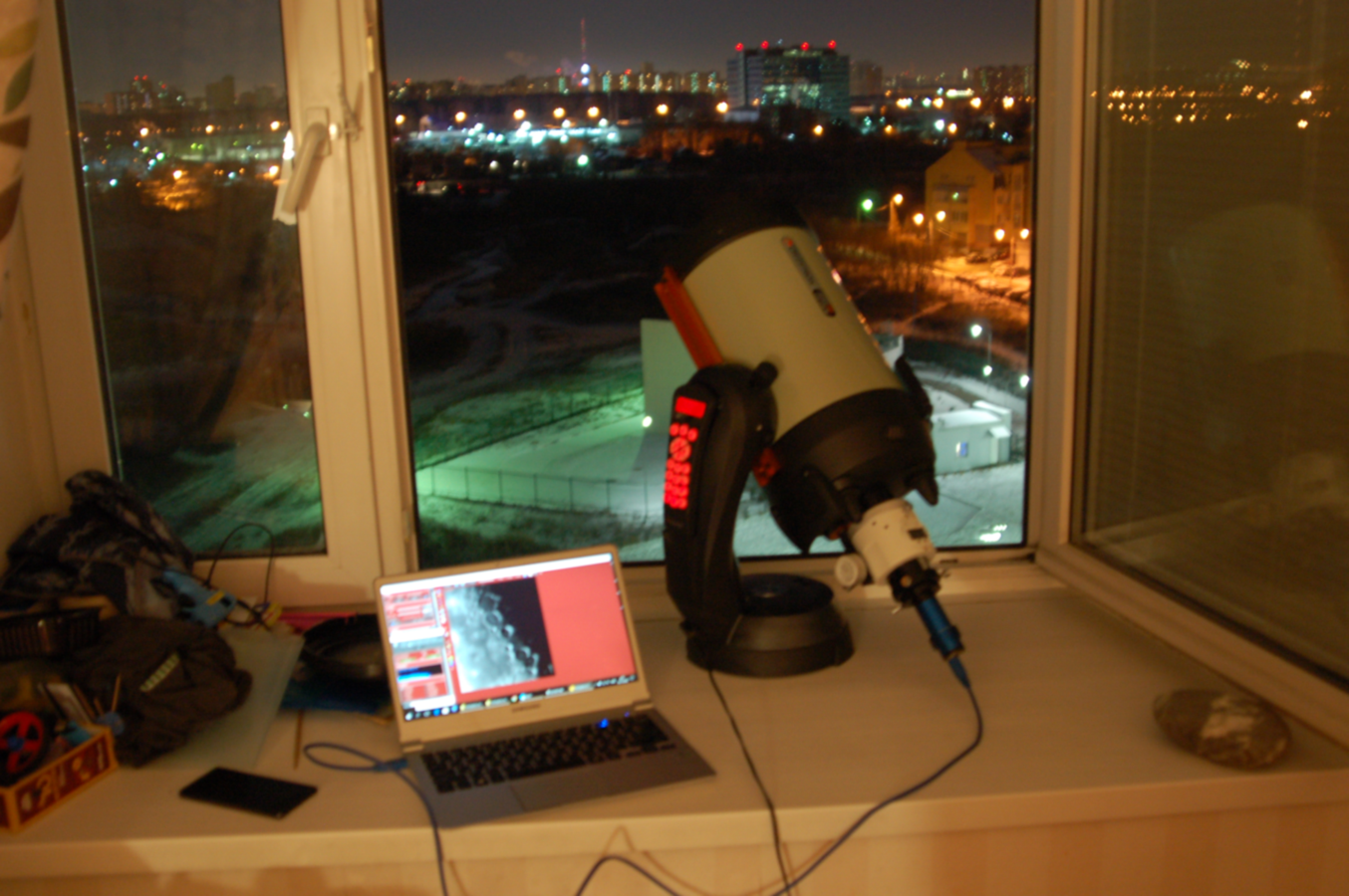

« Ответ #5565 : 01 Дек 2018 [18:04:42] »
Утренний отлов Луны на нано-сетап с подоконника.
