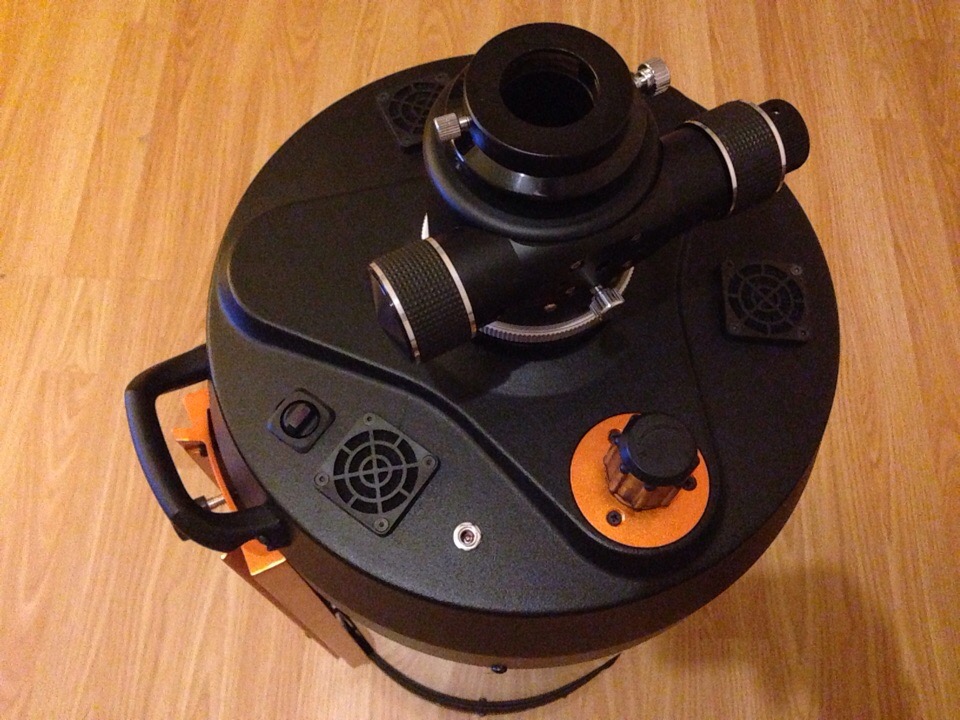

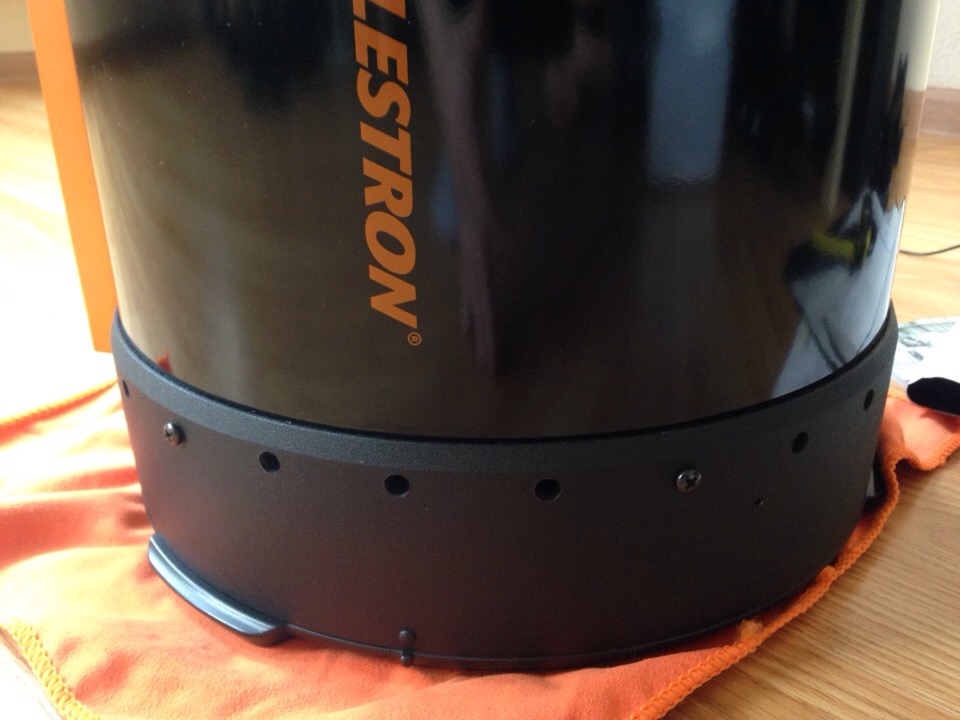

Оффлайн Nikopo
  • Сообщений: 363
  • Благодарностей: 227
  • Up! Lights Around
    • Instagram: potapovnv
    • Сообщения от Nikopo
« Ответ #5239 : 06 Сен 2018 [17:46:23] »
Всем привет!
Сделал аналогичную доработку трубы С11 как уже делали в данной теме.
Пара фото:
Обклеил черным бархатом изнутри, разница существенная
