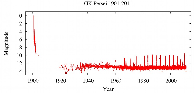

« Ответ #2052 : 05 Мая 2011 [10:43:11] »
Обновил страницу со своими наблюдениями переменных звёзд:
http://www.severastro.narod.ru/nabl/novichonok/vs.htm
Особенно нравится вот это:
http://www.severastro.narod.ru/nabl/novichonok/vs/2010/gk_per.htm
График красивый у этой, теперь уже завершившейся вспышки GK Per:
 AAVSO тоже обновило свою базу данных залив оценки вспышки 1901 года:
 http://www.aavso.org/what-old-new-again
 Подробная кривая блеска.
 Кстати, явно видно, что вспышка 2010 года была самой мощной с 1901 года.

Это надо чтобы Иван Сергеевич отнаблюдал объект у себя на фотонегативах. Ведь ряды у него во времени длительные - более 20 лет!!!
