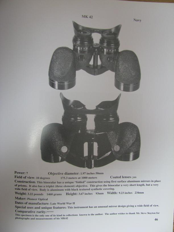

Любителям шириков, артдизайна и экзотики посвящается  :)
Бинокль ВМС США времен второй мировой - Pioneer Mark 42 7x50.
Отличительные особенности:
- длина всего 93 мм, существенно короче одноклассников
- объективы-триплеты
- вместо призм использованы зеркала
- линейное поле 10 градусов, т.е. сверхширик в своем классе
Данный бинокль имеет два патента:
1. На дизайн http://www.google.es/patents/USD137441
2. На оптическую систему https://www.google.com/patents/US2424283

Интересно, их на самом деле использовали? Хоть опытную партию.
А то, кроме как тут http://www.europa.com/~telscope/binotele.htm ничего про него не найду.
Описание этой модели есть в одной из книг по биноклям. Вечером до компа доберусь и гляну, что там написано.
Информации по этой модели, действительно, не много. Но я ради интереса кое-что собрал, модель все-таки очень необычная. Правда раритеты здесь мало кому интересны :)
В той скудной информации, которая имеется, есть упоминание, что эта модель в документах Bureau of Ships (подразделение министерства ВМФ США) имела статус "current", из четырех применяемых - current, obsolete, experimental, cancelled. То есть, судя по всему, находилась в применении на службе, хоть и в очень ограниченном количестве. Сейчас ее не найти на барахолках, все экземпляры осели на руках коллекционеров. Интересна и цена этого бинокля - порядка 2 000 долларов, если не больше.
Кстати, есть еще один патент https://www.google.com/patents/US2424282
Привожу фото страницы кратким описанием этой модели из книги "A Guide to Handheld Military Binoculars" (автор Stephen Rohan).
И еще несколько фото.
