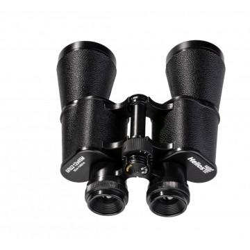

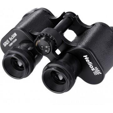

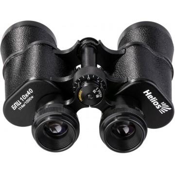

уже есть.. почти вся линейка байгышей доступна под маркой гелиоса)   :)
