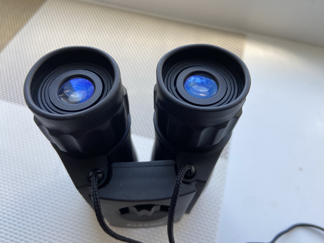

вышеописанные проблемы с данным биноклем - как я предполагаю - в близко расположенной выходной линзе.. и отсутствием более длинного хода вылета регулируемого наглазника..
Если эту проблему решить - наверное при прочих достоинствах данного бинокля его можно будет смело рекомендовать

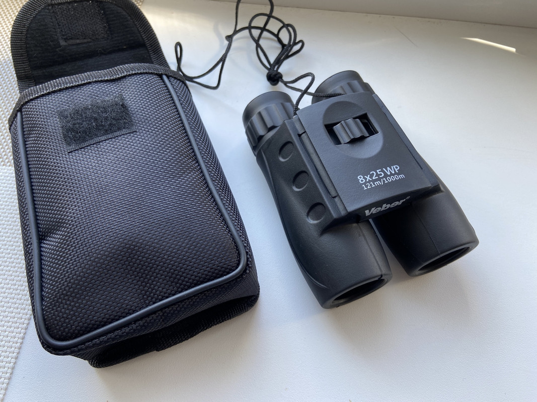

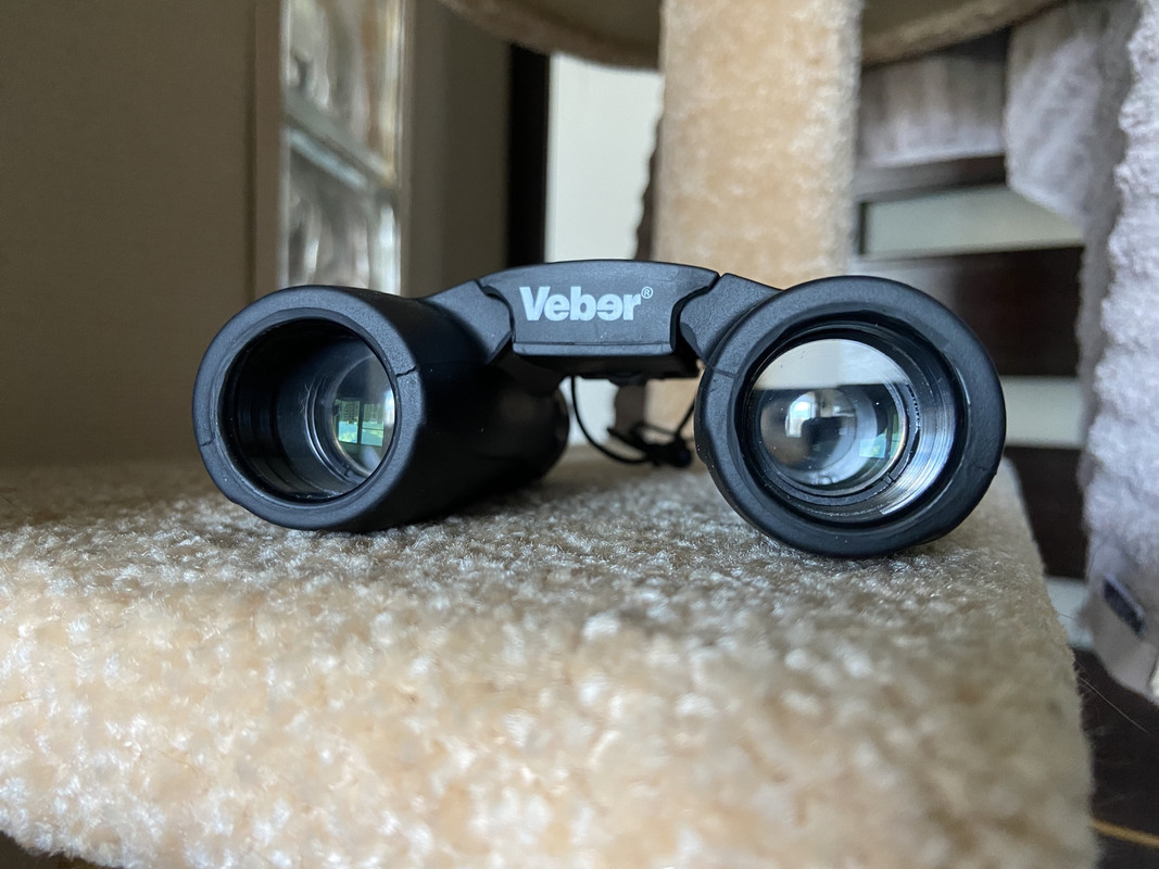

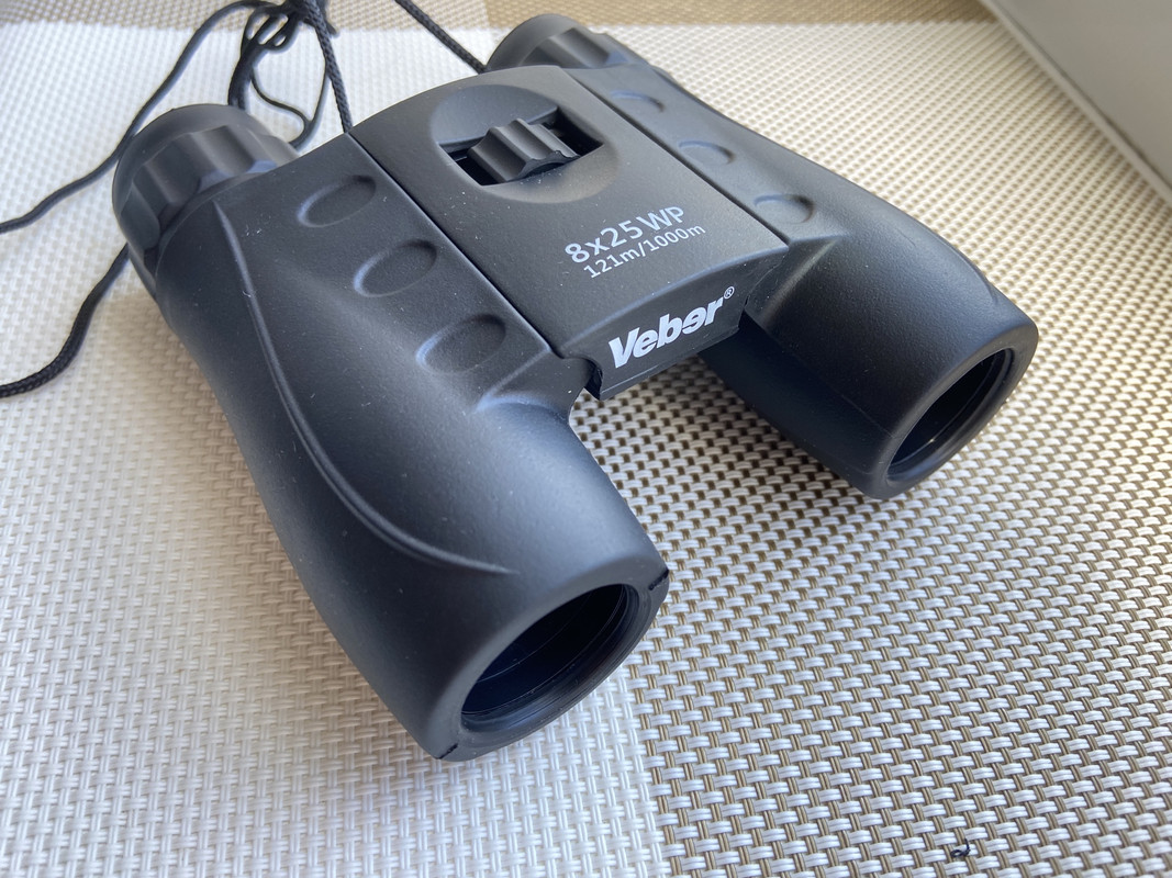

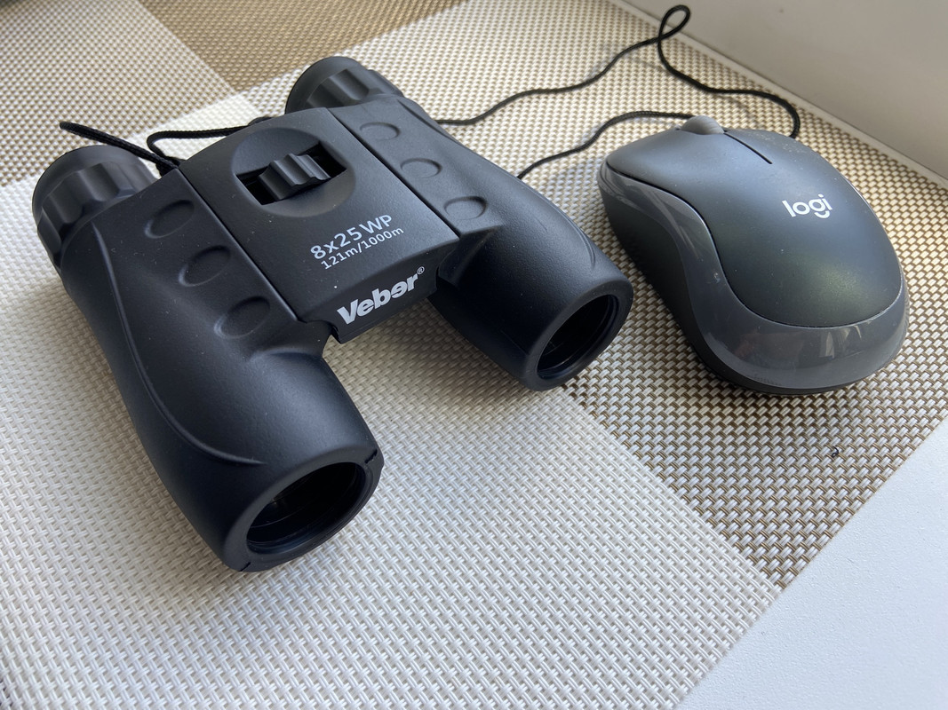

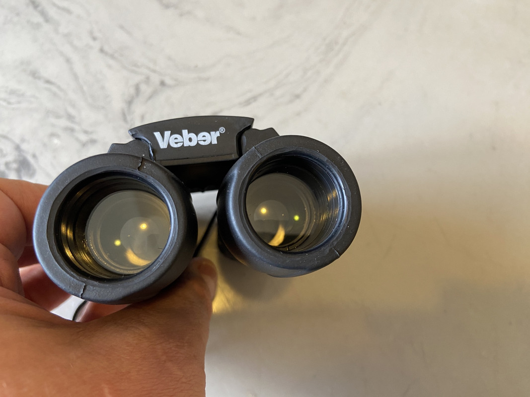

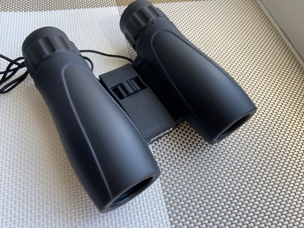

приехал и рыболовный сетап, который искали для товарища. Посмотрели и его.. ну что сказать - и тактильно, и по механике и по оптике (стеклам) на голову выше ранее опробованного Следопыта. Тяжелее почти вдвое (339 грамм против 180 у Следопыта), корпус водозащищённый (резиновый такой, приятный на ощупь и хорошо лежит в руке), регулировка +/- диоптрий на правом глазу присутствует, ручка фокусировки плавная. Для сравнения габаритов сделал фото с мышкой..
в поисках..
Онлайн Calypso
  • Сообщений: 2 896
  • Благодарностей: 261
    • Сообщения от Calypso
просветление присутствует. Причём на окулярах оно навязчивое синее.. а вот на объективах его пришлось поискать.. . Оно очень слабое, но есть таки и там.
собственно о картинке..
аберрации конечно присутствуют, куда без них в таком типе бинокля.. и "подушка", и кривизна поля есть.. визуально они не так досаждают, как на фото.. видимо потому что бинозрение сглаживает эти артефакты. На удивление очень мал хроматизм, хотя конечно и он присутствует. В данный бинокль хочется наблюдать.. интересная вещица
С учетом скидки за витринный экземпляр он вышел в 2 т.р. Наверное это потолок цены для такого формата биноклей...
