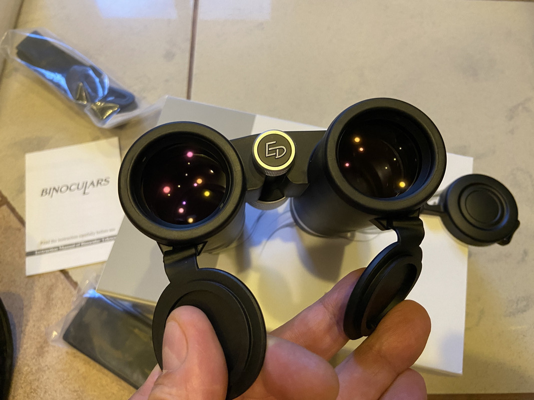

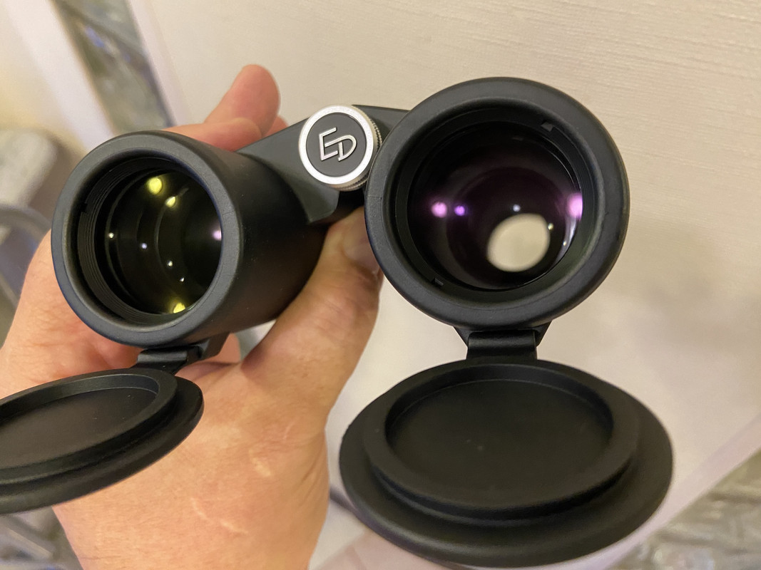

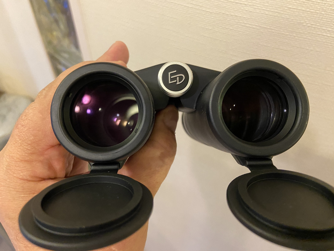

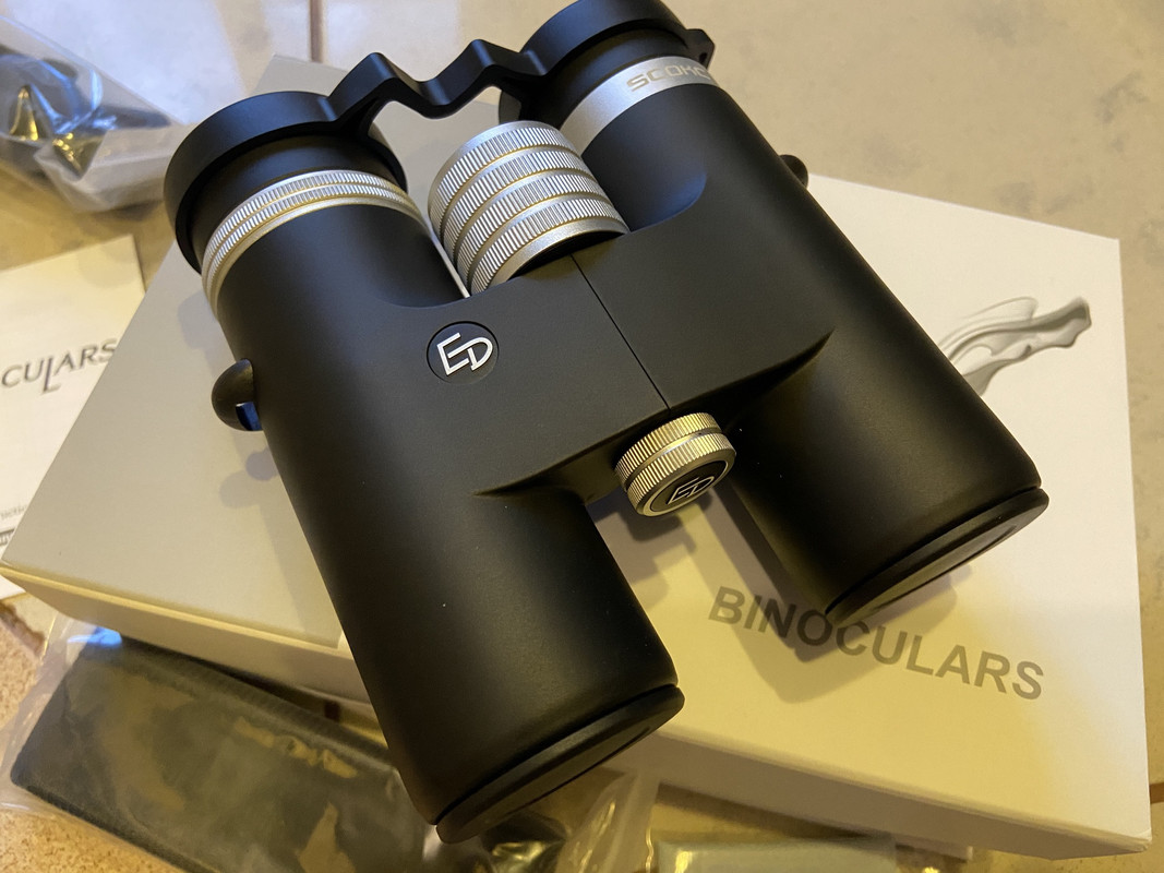

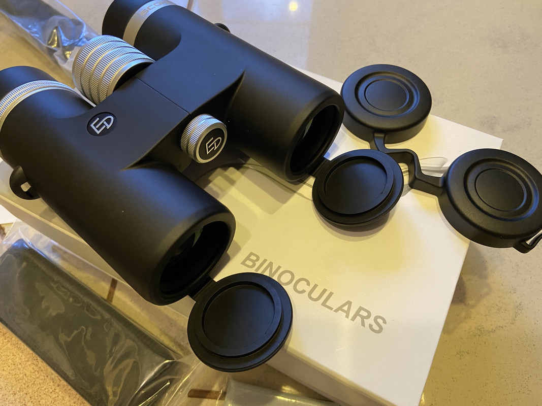

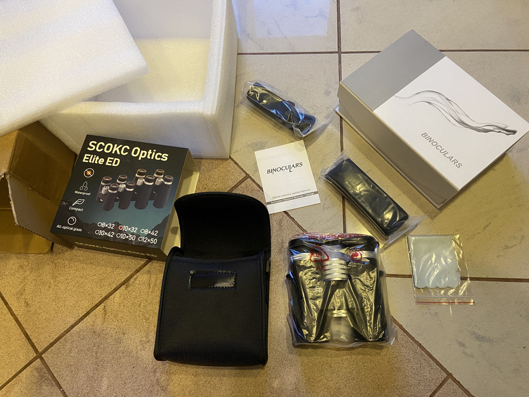

Ну вот и прибыл первый из двух.. что сказать - распаковка доставила удовольствие) коробка .. пеновкладыш .. подарочная коробка.. внутри чехол.. и только потом - бинокль. Получил неописуемое удовольствие при распаковке. Два ремня (широкий для сумки-чехла и тонкий - для бинокля), колпачки на линзах объектива - нетеряемые, колпачки на окулярах - резиновые, прочные, держатся крепко. Механика бинокля - корпус, регулировка фокуса, наглазники - без нареканий. Каких либо люфтов, скрипов и т.д. - не замечено. Блики на стеклах говорят про множественное просветление  .. та же картинка и со стороны окуляров. Конечно же не удержался и выбежал на балкон.. картинка -  :good:
подробности по аберрациям - завтра.. но первое впечатление от первого взора - что там тоже всё на уровне. Это первый мой бинокль с руф призмами, и пока я доволен. Продолжение следует..

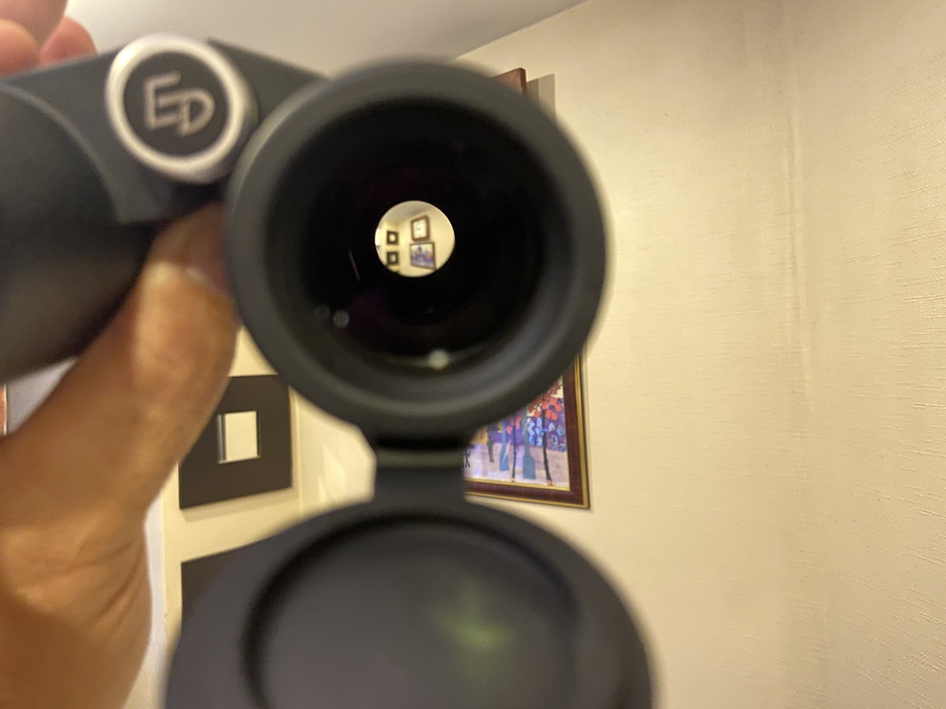

всем доброго.. хотя если оно доброе (для меня - не совсем). Всю ночь не спал.. в итоге не дождавшись восхода Солнца вышел на балкон и стал смотреть везде и вся.. вчерашнее воодушевление как рукой сняло..
Но сначала о хорошем:
да, картинка резкая по всему полю.. это сразу бросается в глаза, с кривизной поля тоже особых проблем не заметил.. еле заметное мыло у самого края и то если его там искать преднамеренно... Аналогично и с положительной дисторсией.. мало-заметная "подушкообразная", она на самом краю поля зрения и в принципе не мешает. Бликов от фонарей (вчера вечером ещё.. при первом взгляде в бинокль) я тоже не заметил, Хроматизма нет (ну или я его не вижу.. или не замечаю), хотя и пытался его ловить меняя положение глаза относительно выходного зрачка окуляра...и вот это самое последнее действие выявило для меня проблему...
О плохом
Так вот - поиск хроматизма не дал результата, зато для себя я понял - что мне неудобно найти правильное и удобное положение глаза для восприятия картинки и длительных наблюдений.. в одном из положений я словил эффект, знакомый владельцам 68 градусных окуляров СВ Бони.. 9 мм.. чёрный блик  :facepalm: вылета регулируемого наглазника (а он имеет 2 фиксируемые ступени) мне не хватило..и бинокль пришлось держать на отдалении от глаза, что жутко неудобно.. такого эффекта в КОМЗе (да и в предыдущем Никоне 8х40 EХ) не было даже близко
Резюме - бинокль не для меня. Возможно дело не в его конструкции а в моих физиологических особенностях лица и глаз.. но сдаю обратно
И снова перед выбором
Картинка и воспоминания о наблюдении в КОМЗ не покидают.. но внутренняя "жаба" не готова отдать больше 10 т.р. за бинокль
Вариант б/у в принципе не рассматриваю..
Продолжаю читать  форумы и жду советов
п.с. Солнце так и не взошло (по приметам ЛА - хороший  бинокль куплен, раз погоды нет..) но не мой это бинокль
Это была первая попытка наблюдения в руф.. думаю что и последняя  :-[
Всем хорошего дня
