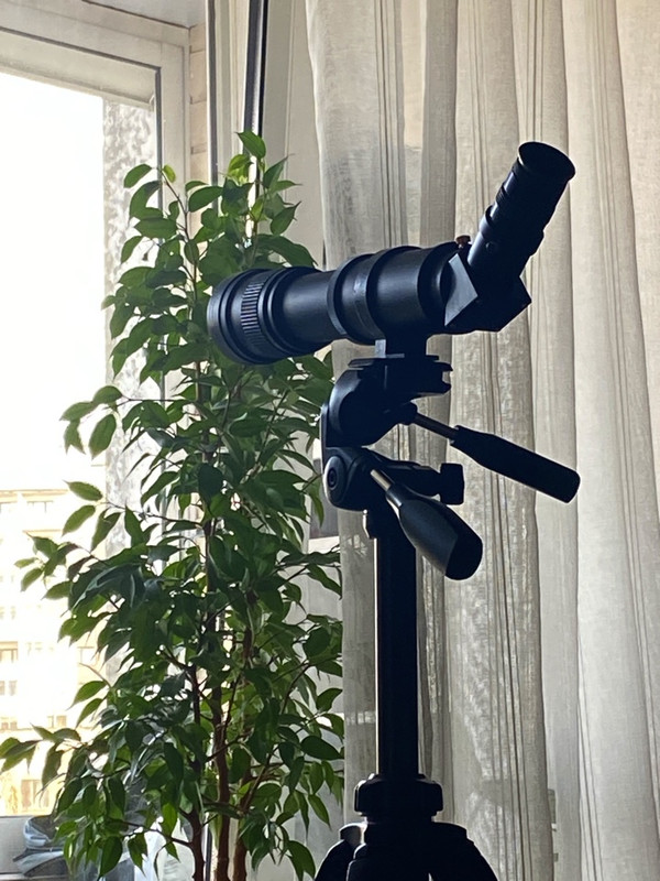

Может кому будет интересно как я закрепил зрительную трубу sv406p 20-60x80ED к монтировке sv225(Az) для наземных наблюдений и луной ,к трубе прикрутил ластохвост уже на ластохвост искатель с прямым изображением(просто лежал без дела,а так наводится чуть удобней),использовать трубу на фото штативе просто не удобно нет ручек ведения и все шатается нет ни какой жёсткости.
Ластхвост можно купить компактный, как на фото.
Celestron Omni XLT
ᕦ( ͡° ͜ʖ ͡°)ᕤ
здесь только один крепежный винт,а на площадке самой трубы их две и на ластохвост я закрепил на 2 винта так надежней,а на фото конструкция как будто не внушает надежности.

винт вкручиваешь в площадку и все, вполне надежно
По мне так очень функционально. Мое ИХМО -  в наше просвещенное время надо ставить вместо искателя лазерную указку и тренировать глазомер. Для апертуры 80 мм оптический искатель излишество ИХМО
ᕦ( ͡° ͜ʖ ͡°)ᕤ
зачем для наземных объектов глазомер тренировать,да и привык я к перекрестию,а людей указкой пугать,да и в окна смотреть как то палево с указкой то))а так да по небу указка топчик
Я по надземке с трубой 20-60x80 вообще в искателе не нуждаюсь, сначала было не удобно, потом секундное дело(много ориентирова). А вот по небу, что то нужно
ᕦ( ͡° ͜ʖ ͡°)ᕤ
искатель просто так без дела лежал прикрутил чтоб видок интересный был,да и так новожусь через него мне очень удобно.
