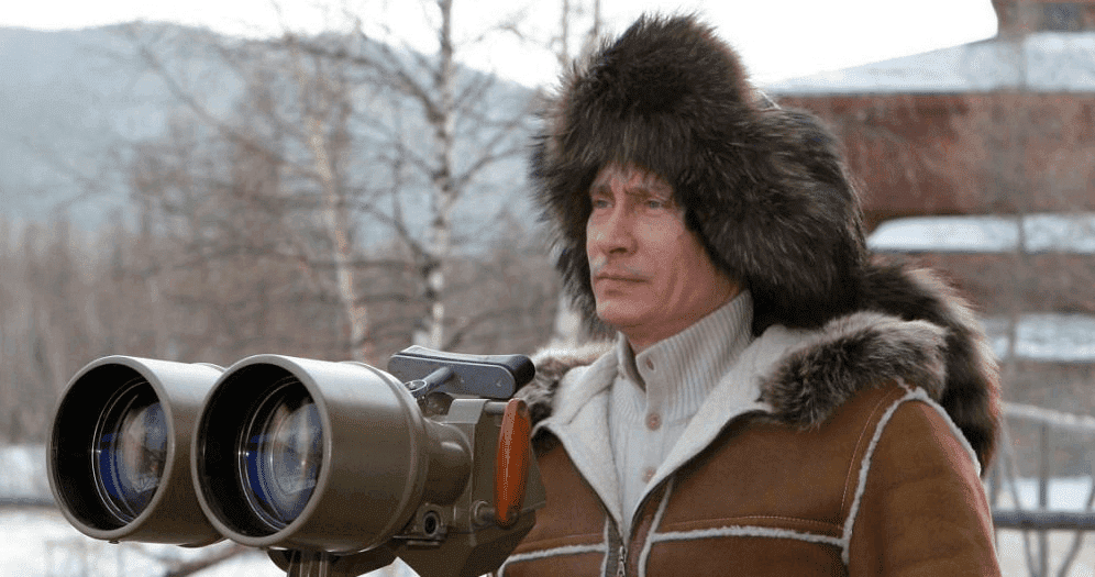

   Ну и кто ещё скажет, что ПНБ плох? ...https://opticstrade.com/image/catalog/articles/astro/3.png.webp
Оффлайн AlYev
  • Сообщений: 4 877
  • Благодарностей: 477
  • БДЛА
    • Сообщения от AlYev
Это в гостях у тестя дубайского блогера?
15х70 8х32 5x20 2,3х40
Это реквизит, как и шапка, и сопровождающий дедушка
Оффлайн ORSA
  • Сообщений: 8 424
  • Благодарностей: 275
    • Сообщения от ORSA
Это для меня одного квест:"Найди дедушку"?

А вот это, что за лайт прибор? Смотрится достаточно компактно
Оффлайн AlYev
  • Сообщений: 4 877
  • БДЛА
Не он?
Оффлайн ORSA
  • Сообщений: 8 424
    • Сообщения от ORSA
Не он?
Видимо да. Истина где то посередине -  в этом ПНБ ушли к зрачку 6.5 мм в сравнении с ПНБ-1 (7.3), хотя здесь вполне могли сделать 10x70. Эта гляделка уже вполне может слиться китайским 10.5x70
