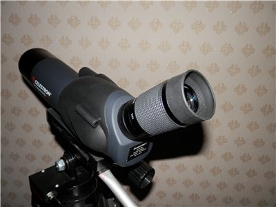

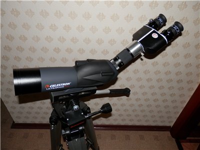

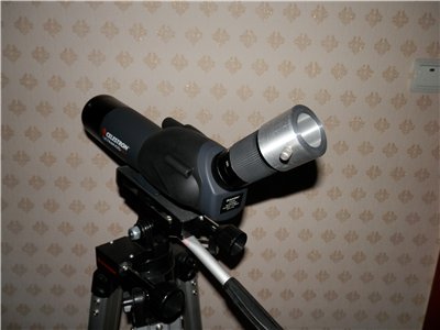

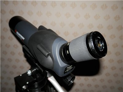

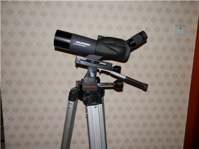

Была мечта иметь маленький компактный телескоп. И вот, на распродаже, прикупил себе подзорную трубу  Selestron   ultima 65 ed. Выбор пал на нее из за стекол ЕД. Я люблю смотреть на природу, но на Луну и планеты тоже хотелось бы, правда 48 крат кажется маловато…  Появилось желание разогнать хотя бы крат на 100. Стекла ЕД теоретически давали такую возможность без ущерба для качества. Для имевшегося у меня Интес 603, была приобретена биноприставка WO, со штатными окулярами Х20 плесл, отлично подошедшая к нему. Захотелось соединить эту приставку с подзорной трубой, но длины фокуса не хватило  и пришлось поставить ее после зум окуляра, благо там оказалась резьба на 42Х0,75мм. И вот после изготовления алюминиевого переходного кольца все встало на свои места. Но изображение с биноприставкой получилось перевернутым, хотя  это не существенно по Луне и планетам. Кратность регулируется зумом в широком диапазоне. Бино согласовывается без линзы  Барлоу, а, при желании,   можно и с ней.  Преимущество двух глаз неоспоримо – Луна просто супер. Вместо приставки можно ставить окуляры. Получился очень легкий, компактный и универсальный(двухглазый) телескоп. Как известно: лучший телескоп тот, который всегда под рукой.

Сам окуляр (который Зум 8-24 мм) на ЗРТ съемный или нет?
Как с качеством картинки после 8-10 линз в сумме в 2-х окулярах?
