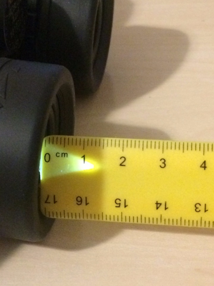

Про Бушнель Пермафокус написано вынос 12 мм, а он реально как я проверил 1-1,5мм.
Что то меня меня Канопус совсем напугал. Собираюсь, себе заказать Бушнель.
У меня просьба, проверить ещё раз. Проверяется вынос зрачка сл. образом: на большую линзу (апертурную) светим фонариком, а к центру стёклышка глазного окуляра подносим линейку, в том месте где будет вершина треугольника (конуса) , то место и есть точка выносного зрачка.
Вот фото для демонстрации. В данном случае вынос зрачка около 15 мм

Такого выноса (1,5мм ) у биноклей не бывает. Бывает малый вынос (ок. 10мм), но выполненные так, что сложно поднести глаз на это расстояние.
А какой бушнель вы собираетесь брать?

Вы извините, но мерять я линейкой не буду)) Я имею ввиду модель Bushnell PermaFocus 7x35.Вынос выходного зрачка указан в спеках 12 мм. Это не так. Смотреть-то в него, конечно, можно хоть с 5 сантиметров)), но чтобы увидеть всё заявленное поле- 193м на 1000м, вам придётся завернуть или отрезать, как я, наглазники и вжаться в окуляр зрачком. Только так. Короче я вам этот бинокль не порекомендую. Он дороже Олимпуса вполовину, но раз в 5-ть хуже его по картинке.
))) бывает))) купите этот Бушнель и проверьте). Когда касаешься линзы глазом и ресницами, это сколько мм получается?
да, наверное замер был от наглазников , а не от стекла. Поэтому и получилось  1 мм.
в чём сложность??? почему такой категоричный отказ? разве самому не интересно провести такой эксперимент?
Canon 10x30 IS II; Nikon aculon 7x50, Pentax DCF CS 8x42, Pentax AD 8x25, Veber Omega 16x50; для астро-фото:Canon 100D (объектив Tamron 300мм)

я ничего не мерял. Я вам объясняю простыми понятными словами. Можно смотреть и так, с наглазниками, тогда будете видеть градусов 8 поля, и размытые, а не резкие границы видимого круга. А не 11 градусов. 11 градусов видно только с практически физическим касанием глаза окуляра.
не интересно. Смысл какой, если я вам всё объяснил? Ну покажет там 14-18 мм свет и что?)) Если в реальности всё не так?)

А вынос можно и косвенно определить, чем больше диаметр глазной линзы и меньше поле зрения - тем больше вынос.
