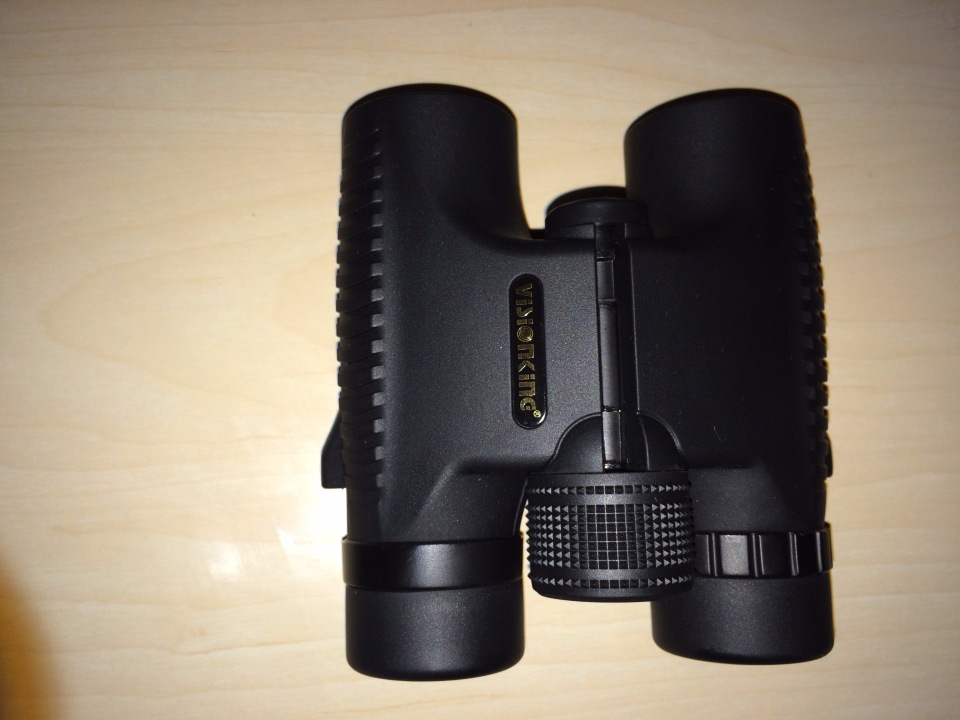

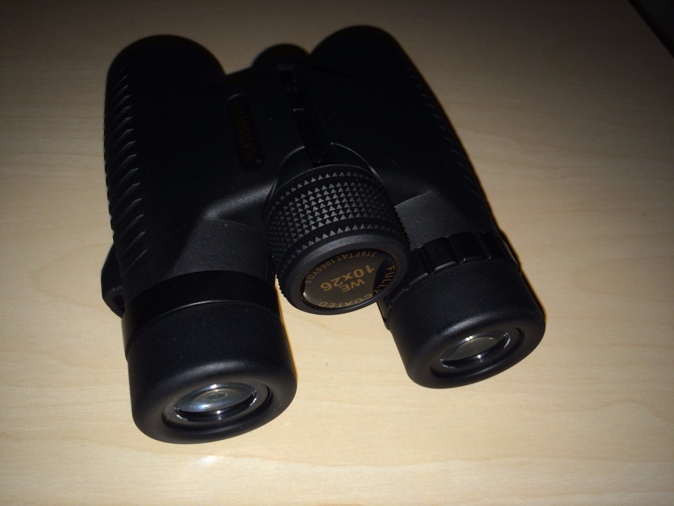

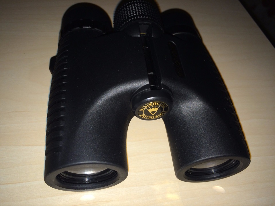

Обзор: Бинокль Visionking 10x26 HD
бинокль был куплен на Aliexpess за 24 доллара.
продавец указал следующие данные: увеличение: 10x, Удаление Выходного Зрачка: 18.0, поле Зрения (ft/1000yds): 316
на деле всё совсем другое.
увеличение 6,7 крат
Удаление Выходного Зрачка: 9 мм
Поле зрения на 1000 м = 100 м.
Угловое поле зрения 5,6 гр.
так же указано что там стёкла BAK-4, но на деле, там вообще, скорее всего пластиковые линзы, т.к. мутняк такой!!! всё что выходит за 20% от центра сплошной туман. А ближе к краям - каша из разных оттенков.
Итог: это детская игрушка, и не более того.
Всё остальное писать про эту вещь нет смысла, т.к. этот прибор не является биноклем, а лишь неудачная попытка студентов сделать что то похожее на бинокль. Но с маркетенговой стороны , бизнес, скажем так, удался, раз уж, даже я повёлся и купил эту штуку.
