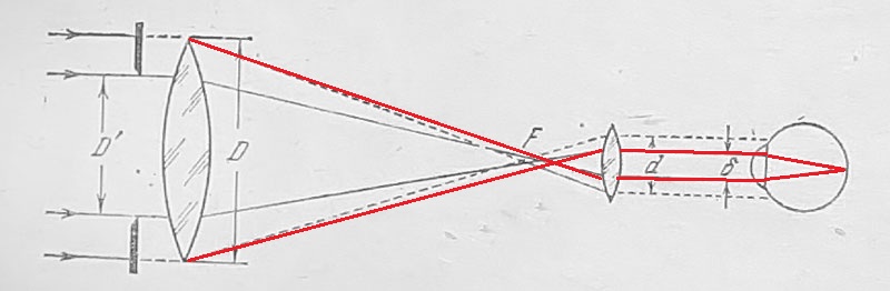

Лучи идущие к обьективу паралельны, следовательно пересекаться будут в одной точке.

Перенесу картинку на новую страницу.
А почему не так?
Вот так вот, видали! И побоку вся ваша (и прочая) оптика, геометрия, и прочие науки! Похлопаем нашему .....!!! :laugh:

   рисунок неправильный .

Я ж написал "диафрагмой пренебречь"

Забудьте о ней, сотрите её, а всё остальное оставте.

 Для нормальных людей: схема, приведённая  navigator22, в принципе правильная, только лучи после объектива будут пересекаться в одной точке (фокусе) и зрачок глаза надо нарисовать побольше, чтобы весь пучок в него проваливался. Тогда диафрагма перед объективом (как это должно быть понятно каждому нормальному человеку) будет как раз и обозначать диафрагмирование объектива телескопического прибора зрачком наблюдателя, когда он сужен (например, при дневных наблюдениях).

И что? Вы же хотели доказать, что уменьшенный днём зрачок собирает свет со всего объектива.

Да там просто пересечение не точно нарисовано, и так всем понятно что пересечение будет в одной точке. А зрачёк там нарисован дневной.

Ночной будет своими краями доставать до штриховых линий соответственно будет использована вся апертура.

 Я вот скину свою схемку (всем известную), и посмотрю, что наш "не ....." будет по этому поводу писать. С идиотизмом надо бороться, и я буду делать это по мере своих сил. Любое нормальное, общеизвестное (!) утверждение этим субъектом оспаривается! Не пора ли в правила технического форума ввести наказание за попытку переспорить прописные истины? Вопрос к Плуто в т.ч. Почему стало невозможно что-либо писать в сугубо технических разделах форума. Сразу из-за угла выскакивает Старк и начинает кусать за штанину. Или я не прав???
Для этой схемы принципиально то, что увеличение равно зрачку человека? Если зрачок открывается полностью только на 5 мм из-за возраста, то во время астрономических наблюдений такому человеку будет достаточно 40 мм бинокля при увеличении 8х? То есть он получит тот же результат, что и молодой человек с 7 мм зрачком, использующий 50 мм бинокль?  Следовательно, если старый человек хочет чтоб работала вся 50 мм апертура при астрономических наблюдениях, ему надо покупать бинокль 10 кратный?

 Разумеется. Вот только не всегда он увидит то, что молодой при зрачке 7мм. Например, слабоосвещённые протяжённые объекты он будет видеть хуже, т.к.  поверхностная яркость их будет ниже (то же кол-во света размажется на бОльшую поверхность сетчатки). Например, земные объекты ночью.
