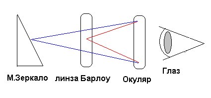

Попробую изобразить на рисунке.
Только счас дошел прикол на вашем рисунке...у вас линза барлоу после окуляра стоит, а надо перед окуляром  :D
:o :o :o :o :o :o
О БОЖЕ!!!
Неужели?!?
Сейчас проверил на своём скопе. Связка ЛБ+окуляр и окуляр почти парфокальны.
Да нет… Иначе не впихнешь. Это же заводская конструкция. Все стоит как на рисунке. Сначала устанавливается линза Барлоу, далее окуляр. Я так и делал, а иначе и не сделаешь.
