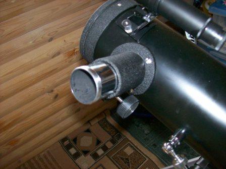

Извиняюсь сразу за фотки. Вот это телескоп без линзы Барлоу и окуляра. Металическая труба с рейкой-ползунком, труба ходит туда-сюда, надеюсь понятно.

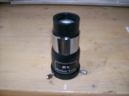

Вот Линза Барлоу:

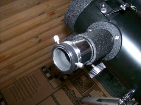

Вот телескоп с линзей Барлоу

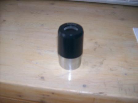

Вот окуляр
Вот Телескоп с Линзой Барлоу и окуляром. В полной сборке. Окуляр без линзы барлоу не ставится. Хотя я его все же приладил, но опять та же муть.
