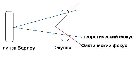

Да нет, с зеркалами все в порядке. Они отьюстированы и четкое изображение дают. Это видно просто через линзу Барлоу. Без окуляров, только через линзу Барлоу я Луну вижу, правда мелко, но кратеры просматриваются. А вот через окуляры уже нет, и по видимому дело в фокусировке самой конструкции линзы Барлоу и окуляров.
Попробую изобразить на рисунке.
Кто вам сказал что оно отъюстировано, вы ставили калиматор или на глаз юстировали? Через линзу барлоу вы не можите ничего видеть нормально, она отрицательная.
Сделайте простейший теневой нож и посмотрите на зеркало, думаю увидите много интересного.
Кстати напишите наконец нам диаметр зеркала и его фокусное...народ желает знать сиё чудо  ;D

Пожалуйста ПРОЧТИТЕ внимательно! Окуляр не фокусируется с л Барлоу. Окуляр фокусируется на эквивалентном фокусе. Конструкция лБарлоу+окуляр между собой не фокусируется.
