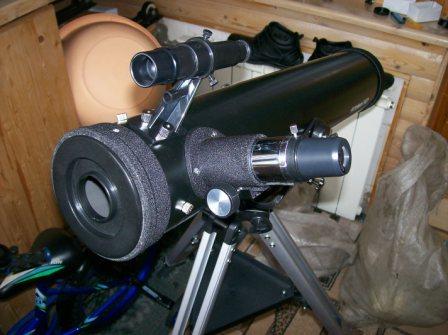

Окуляр без линзы барлоу не ставится. Хотя я его все же приладил, но опять та же муть.
   Почему не ставится?    кстати, куда вы наводились телескопом?    Может уже писали раньше,  не в курсе..   Ага, по Луне..
 С окуляром  вам получается хода вглубь телескопа не хватает для фокусировки, так.

Барлуха вставляется до конца в фокусировочную трубу и таким образом выполняет роль переходника, без нее окуляр и болтается.  Если линзу из барлухи выкрутить и собрать все, на каком расстоянии от вторички  резкость наводится?

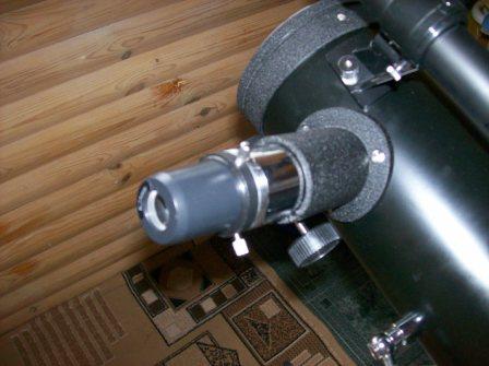

Теперь более-менее всё понятно. А фотку можете сделать окулярного узла с выдвинутым блестящим тубусом со стороны ручки-крутилки?
Такое впечатление что у вас есть как бы тубус номер 2, но он в свою очередь наверное состоит из навинчивающегося фланца (куда вставляется окуляр) и зубчатой рейки (которая крепится к этому фланцу винтиком). А у вас похоже этого фланца нет (на торце блестящего тубуса похоже видна голая резьба) и как следствие нет зубчатой рейки... и Барлоу совсем глубоко проваливается в этот тубус номер 2.
Такое впечатление что у вас есть как бы тубус номер 2, но он в свою очередь наверное состоит из навинчивающегося фланца (куда вставляется окуляр) и зубчатой рейки. А у вас похоже этого фланца нет (на торце блестящего тубуса похоже видна голая резьба)... и Барлоу совсем глубоко проваливается в этот тубус номер 2.
Вот так? Я вот и не понял к чему там резьба, может недокомплект? Щас уже гайку точат, через 30 мин будет готово. Тогда окуляр поставится.

Это блик от поверхности линзы. Она там наверняка не просветлёная и с незачернёной боковой поверхностью.
Ну вот у меня такое мнение, что некомплект этого самого тубуса. Можете сделать фотку с направления, указанного красной стрелкой? Зубчатой рейки получается тоже нет? Впрочем не знаю... может там просто какой-нибудь ролик ездит по этому тубусу. Но похоже явно на то, что должна быть рейка.

Похоже неполная комплектация или надо скручивать линзу с Барлоу,чтобы получить переходник для установки окуляра.
Вот ссылка на инструкцию.
http://gitess.ru/userfiles/file/SturmanHQ_AZ_EQ_web.pdf
Обратите внимание страница 10.Установка окуляра.

Аналог этого телескопа SKY-WATCHER BK767AZ1 . Такой кажется у Володи Арсеньева был. Должен показывать. Никакого корректора встроенного там нет. Поэтому скорее всего нет кольца для фиксации окуляра. Оно скручивается когда надо Т-адаптер накрутить.

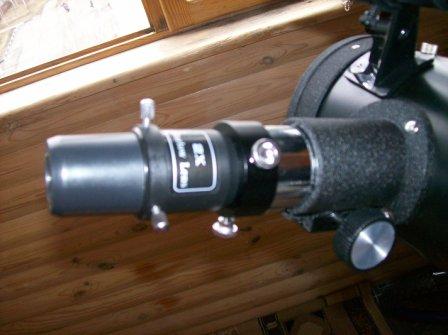

Уррра!!!! Заработало!!!!! Извиняюсь за то, что украл у вас время... Просто в Магазине не положили гайку (адаптер). Путем долгих экспериментов, мы ее вычислили, выточив новую. После этого позвонили, да действительно недокомплект... Через линзу Барлоу так же видны окна в 500-700 метрах (честно говоря, нифига себе увеличивает), но только надо удлинить тубус окуляра (но это для меня уже пустяки)... Название кондиционера прочитал почти с километра.  :o
 Как будут видны небесные тела, не знаю, но пока окуляр надо придерживать рукой, если с Барлоу (короткая труба окуляра ее не хватает)....
Все, всем спасибо... Удачной охоты за небесными светилами. Я что-то так же загорелся этой наукой, может еще загляну.

Судя по фото ЛБ вставлена в фокусер нештатно - по самые "плечи" и базируется в фокусере по своему наружному диаметру, а не баррелем (блестящему цилиндру). Случайно диаметр корпуса ЛБ подошел к диаметру трубки фокусера. Внутренний же диаметр фокусера заметно больше стандартных 1.25". Обычно для установки окуляров и проч. в такой конструкции предусматривается дополнительное колечко-адаптер для получения диаметра 1.25" пригодного для вставки окуляров/ЛБ. Автору топика надо бы поискать этот адаптер комплекте поставки.
Поддерживаю, ведь такого
быть не может - у них одинаковые диаметры - что окуляр, что ЛБ
У барлоу есть ещё утолщение. Поэтому она вставлялась по самые уши. А она должна была с комплектным зажимным кольцом чуть дальше вставляться.
Да действительно, какая то недосборка чувствуется, все практически держу рукой пока. Потому фокус и не наводился... Но это уже буду выяснять в магазине. Все было по плечи. Но главное я вижу!!!!!

Всё, привезли гайку... И ничего удлинять и поддерживать не надо. Вот как стало:
Вот как было:
Мдасс.. Что-то мне помощней чегой-то захотелось.  :-[ Думаю, не удержусь от крупной покупки вскорости... Но теперь баста, без консультаций никуда...   :)
Еще раз спасибо всем кто отозвался... Хорошо что помидорами не закидали... )))))
