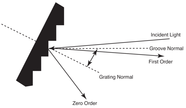

Решетка профилированная? Есть на решетке стрелочка, показывающая направление концентрации?
Если есть, надо учитывать профиль. Кроме того, у решетки есть кривая эффективности, в зависимости от длины волны и для двух поляризаций. Обычно кривую эффективности расчитывают или меряют в автоколлимации по схеме Литтрова. Это конфигурация наименьшей дисперсии, а также наиболее линейного спектра.
Когда хотят получить большую дисперсию, входящий свет направляют ближе к нормали решетки. Тогда, для профилированной решетки выбор из двух первых порядков тоже очевиден - тот, который в направлении максимальной концентрации, обычно указываемом стрелочкой на решетке.
Решетка профилированная, если на нее светить перпендикулярно - 1й порядок с одной стороны гораздо ярче 1го с другой, но стрелок на решетке не было.

Неожиданно вылез вопрос - как правильнее наклонять решетку,
Правильно по второму варианту. Решетка должна стоять перпендикулярно оси объектива приемника.
Масштаб линий меняется из-за Grating Anamorphic Magnification (забыл как по-русски это правильно называется). Изменяется сечение пучков.
В данном случае второй вариант лучше хотя бы тем, что решетка больше, чем апертура коллиматора и с большим наклоном апертура решетки используется эффективнее. Искажения спектра ближе к нормали будут минимальными. Желательно, чтобы решетка была в переднем фокусе объектива, тогда будет телецентрический ход лучей на матрице. Это особенно желательно для матриц с микролинзами.
Спасибо. Как я понимаю, все длины волн от щели падают под одним углом к решетке, а отражаются под разными - и вот для этого расходящегося пучка направлений шаг решетки * косинус угла должен меняться как можно меньше. Тогда и искажений будет минимум.
Иван, о выборе угла написано здесь (step 3, 9 etc)
У него странно, вверху статьи решетка стоит перпендикулярно оси камеры, а ниже в статье - перпендикулярно оси коллиматора со щелью. То есть проблемой искажений масштаба он не заморачивался.
Он подробно разбирает оба положения, показывая их преимущества и недостатки (формулами).
Простое линейное изменение масштаба проблемой не является - спектр ведь легко масштабируется. (У него там есть формулы, как меняется масштаб и разрешение в зависимости от анаморфного фактора и угла отражения.)
А вот нелинейное искажение масштаба, как на ваших двух снимках выше, - тут, увы, причины сам не знаю.
Так нет правильного решения на все случаи жизни. В сканирующих монохроматорах постоянным является угол отклонения, поэтому преимущественно используется близкое к нормали направление от коллиматора, при этом решетка качается вблизи этого направления. В спектроскопе фиксирован угол падения на решетку, а спектр идет под разными углами - здесь, для уменьшения нелинейностей спектра, выгоднее иметь камеру близко к нормали.
Но это не железные правила на все случаи жизни, а только если есть приоритет линейности спектра.
