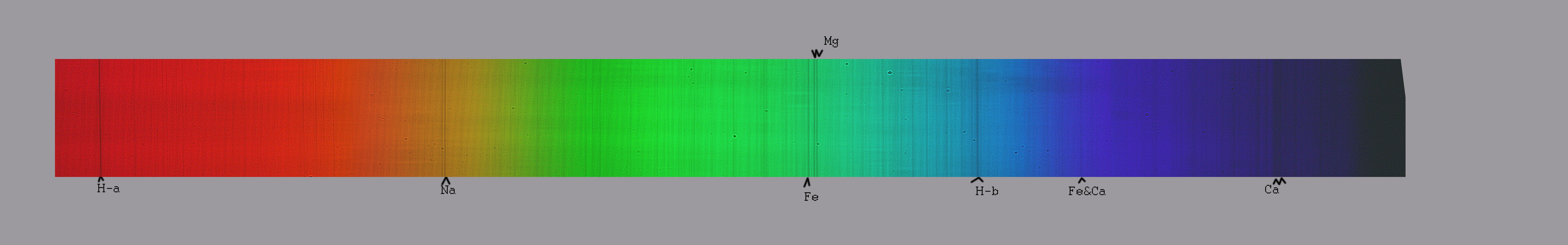

Добрый день, Иван!
можно по Солнцу. там море известных линий.
вот я так баловался на на спектрометре из DVD диска.
http://www.astroperm.ru/download/file.php?id=854&mode=view

По ртутной лампе - вполне, только низкого давления, а не высокого от уличного освещения. Ещё можно по неоновой - для длинноволновой части спектра.
http://astrosurf.com/buil/us/spe2/hresol4.htm

Ртуть, Натрий... всё есть таки в обычном освещении улиц и ламп дневного света. Неонку можно купить... это совсем просто.  А уж сколько всякой газосветной рекламы в Москве для тестов. Просто жуть. И неон тот же самый и аргон и криптон и проч. Калибруй-не хочу. Главное чтобы трубка была без люминофора.
