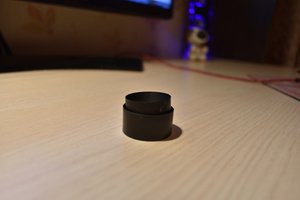

Это было приклеено под вторичку на входном мениске. Вот тут. Под зеркальным кругляшом.
С ним в трубу было видно мало света, мало контраста и не чётко. Я оторвал её и всё стало хорошо. 8)

Скажите: бленда была приклеена на зеркальном пятоке?
Меня интересует вопрос: при удаление бленды - не нарушилось зеркальное покрытие?
Задаюсь вопросом: насколько крепко она там сидит...
Если честно, то же интересно - что она там отсекает? По опыту - только увеличивает экранирование
Она была приклеена по самому краю зеркального покрытия. Осталось несколько мелких следов клея. Очень мало. Может 3-4 микрокапельки. Еле держалось. Чуть потянул и она отклеилась. Зеркало не повреждено. Даже изнутри. Я не знаю что оно отсекала)). Но я смотрел сначала и фигел. 66х крат и что это за чёрная пещера! :D
А теперь картинка словно раз в 10 светлее стала, больше и чётче. Я пальцем к краю проверял, эта "бленда" делала из 90мм примерно 50мм, не считая экранирования. Получалось значит примерно 35/1000 :-\/ Оттого и была такая темень.. Ещё и увеличение не верное. Но я выше всё описал подробно.
Сейчас при проверке пальцем его сразу становится видно. Значит апертура не режется. Падения контраста не произошло, а наоборот он появился!

Я к чему: в давние времена смотрел в ШМТ-70 - там не было такой бленды.
Вопрос: дешевизна производства или не так она нужна на большом относительном (типа от 1:12 до 1:15)?
Вопрос ко всем участникам темы
Контраст действительно мог повысится при уменьшении ЦЭ

Кстати, она не пластиковая, а алюминий крашеный). Я попробовал вытащить вторую из первой, не идёт, только погнул и краску содрал. Алюминий явно. 8)

Спасибо за победу над ленью! Но всё-равно не совсем понятно, как она резала апертуру. Подскажите, пожалуйста, какие у бленды диаметры, длина и какой частью она была приклеена к вторичке?

видите ли она коническая - бОльший диаметр чуть больше, чем сам зеркальный пятак,
а потому общий диаметр на просвет по апертуре выходит чуть больше чем само экранирование если смотреть спереди

Это правильная бленда, которая не режет апертуру, но может увеличить ЦЭ. А у коллеги всё наоборот. Вот хочу понять.

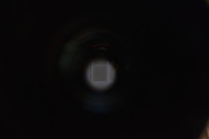

Ой, коллеги, я пришёл с работы и не вижу где она есть. Кот наверное закатил куда, я оставлял на столе ;D. Что она вам так далась, я же всё рассказал подробно ;). Она приклеена была по краю внутреннему зеркала. Тоесть, она априори его закрывала.
Вот же фото вида в окуляр на максимальном увеличении с блендой))
а вот видео когда уже бленды нет.
https://www.youtube.com/watch?v=j2sS-NvaXXU
По моему очевидно где лучше :D

Да , чем с такой блендой лучше без неё. Хотя если правильную поставить, должно лучше стать. Я на своем 127 маке тоже пробовал снимать, но разницы не увидел днем.Потом обратно поставил, там она нормальная,
  конусом, помню даже диаметр большой 51мм может нужно кому.

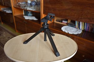

Да, ещё момент по моей трубе. Вернее по штативу. :)
Он по-умолчанию очень хлипкий. Трясётся как крольчонок)). Но я это исправил :-X!
Шаткость придавал стык головки с крутилками к самой треноге. Я его раскрутил и обнаружил там фиксирующий винт. Он просто был плохо закручен. Я его затянул и всё! Не скажу что монолитно стало, но гораздо спокойнее картинка!

У меня на таком (или очень похожем) стоит 50ED, но она весит 1 кило в полном снаряжении. Что там покрутить? Ткните пальцем.
15х70 8х32 5x20 2,3х40
Оффлайн canopus777
  • Сообщений: 2 618
  • Благодарностей: 48
  • Любитель всего интересного)
    • Сообщения от canopus777
Re: Клуб владельцев МАК
« Ответ #8878 : 14 Апр 2019 [18:28:43] »
Снимите сдвижной кожух на голове. Покрутите винт, который отвечает за сдвиг головы вверх-вниз. Так чтобы освободилась большая площадь. Там будет виден большой винт фиксирующий голову к штоку, который для регулировки высоты. Затяните его. ВСЁ! ;)
