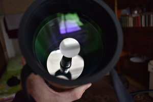

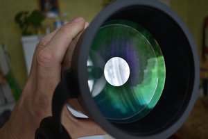

Вот он каков теперь мой Мак :) Яркий, светлый и резкий! ::)

Бленду вторички можете сфотографировать и измерить? Или выкинули?
нет, валяется. Но мне лень сейчас. Потом если). Кругляш пластиковый с вклеенной ещё конусной блендой. Ещё и криво вклеена)). Самое прикольное, что она там вообще не нужна. Надо в Вебер написать. Труба без неё лучше в разы показывает. А ведь это престиж компании! 8)
Самое прикольное, что она там нужна. Но нужна там нормально рассчитанная и сделанная бленда, а не то что было у Вас.

Как же он лучше показывает, тем более в разы, если прямой свет будет попадать?
Посмотрите на видео. Увеличение 125х. Контраст хороший. С этой "блендой" всё было гораздо хуже)).
https://youtu.be/j2sS-NvaXXU
А увеличения этого телескопа-трубы 41х-125х крат. Судя по всему штатный зум-окуляр это клон парфокального зума 8мм-24мм. Причём он отличного качества. Визуально на 125х картинка очень чёткая. :)

40мм больше не ставил. Я оставлю комплектный зум на трубе. Ставить другие окуляры не буду. 125х по наземке более чем достаточно, да и 40х неплохо :). Он отличный, резкий на всех увеличениях. Главное светло стало! ;D Бленда так резала апертуру, что я просто в шоке, о чём там в Вебере думали и зачем клеили такую хрень на вторичку! :o Сами портили свой же, отличный по оптике товар! :facepalm:

Лень сфоткать - просто опишите. Даю шаблон: бленда вторички представляет собой по форме усечённый конус со следующими размерами: диаметр малой окружности -    мм, большой окружности -     мм, высота -     мм. Был приклеен к вторичке малой/большой окружностью. ;)
Там пластиковая фиговина типа от изоленты основа и в неё вклеена ещё фиговина такая же только с фаской. Вклеена криво, сама фиговина диаметром меньше чем нужно. Вторичка больше. Эта бленда съёдала 40мм апертуры трубы.. :o
