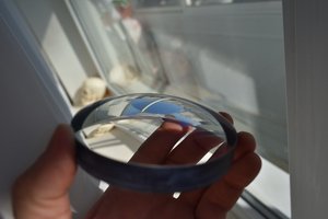

Господа вопрос на засыпку. Оттирал клей на вторичном зеркале, оттёр. Средством для мытья стёкол. Поставил обратно и в объективе вижу что всё зеркало в мелкую царапинку. Подумал, а нельзя ли его полирнуть пастой гои? ???
Сразу молотком разбейте, ей богу, ну вы варвар , а !
Я серьёзно! Нельзя, испорчу? :( А чем можно в таком случае?
Всё, напыление стёрлось. Оно же очень тонкое.
Теперь только отдавать мастерам, чтоб удалили напыление и нанесли новое покрытие.  Не думаю, что до стекла дотерли, поверхность стекла  должна уцелеть.
Я восстанавливал один МАК102, после любителей "мыть". Если в мастерской могут наносить защитное покрытие, то и с метализацией только центра мениска проблем быть не должно.
Да нет, оно не стёрлось. Там просто очень мелкая сеточка царапин. Их видно только в объектив увеличенно. Меня интересует паста гои не запорет зеркало? Я читал кое-где что её используют для таких целей, тонкой полировки. Интересует практика и опыт коллег.

Кстати, зеркало там не нанесено, а впаяно как-то внутрь мениска. Ну тоесть оно внутри стекла и полировал я только стекло. Оно не выступает никак. Внутри. Значит царапки на стекле.
Оно на "впаяно", а напылено на внутреннюю сторону мениска. Поцарапано именно зеркало, возможно, что и подложка тоже.

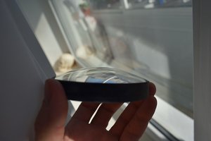

Вот реально не напылено! Я специально снял на фото сбоку чтобы было видно. Оно внутри мениска. Пальцем не чувствуется никакого края. Гладкое абсолютно стекло.

Харош троллить народ!
я говорю ПРАВДУ! :( Неужели сами не видите на фото!?
