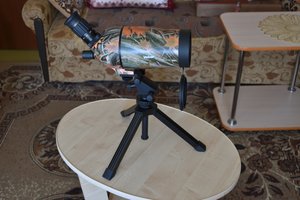

У меня другая заморочка. Привёз с дачи окуляры и поставил 40мм на свой МАК Veber. Странный эффект. Явно режется апертура! :( Я не вижу чётких краёв окулярного поля. И оно меньшее. И ещё вынос слишком большой. Сантиметра 2 или три. Если смотреть в окуляр поле совсем маленькое и видно нутрянку или трубы или окуляра. Я поробовал пальцем перекрывать края объектив и смотрел на зрачок с расстояния. Его становится видно примерно с 1 сантиметра. Тоесть апертура режется по сантиметру с края! :o
Что можно сделать?? ???

Что можно сделать??
Ничего. Точнее, с этой трубой ничего. На длинном фокусе (у Мак длинный фокус) длиннофокусные окуляры дают малое поле.
Но выход есть. SW 1206 (и другие светосильные трубы) решат Вашу проблему :)

Что можно сделать??
Нет, трубу менять не буду)). Ну нафик их :D. Как с уменьшенной с краёв апертурой быть? Так у всех? Может какие-то линзы барлоу что-то меняют и какой лучше юзать окуляр? Поле режется именно окуляром 40мм?

Я ставил swan 40мм 72градуса на мак127. ничего подобного не было. 37 крат картинка красота. Смотрел днем. Может у вас переход резкий ступенькой?  Надо сделать переходник с 1,25 на 2 если окуляр 2д.
2" там не поставишь. Вход в трубу закрыт призмой и он как раз 1,25". Переходник накручивается на резьбу. Ладно попробую завтра с другими окулярами. Сегодня пока нет возможности по семейным обстоятельствам)).
