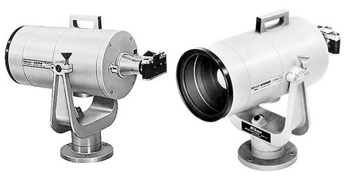

Re: Клуб владельцев МАК
« Ответ #10282 : 24 Фев 2021 [21:35:27] »
А так теле приставку городить из МАКа это нечто...
Нет, тут как раз таки в таком подходе ничего странного нет. Более того, некоторые производители фототехники создавали длиннофокусные фотообъективы на базе конструкции Максутова. Взять хоть наши отечественные МТО или как изображённый ниже объектив от компании Никон:

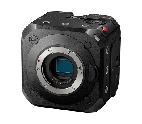

« Ответ #10284 : 24 Фев 2021 [22:04:10] »
Вы то что хотите проделать?
Планируется к покупке вот такая модульная видеокамера Panasonic DC-BGH1.
Предпологается работа в прямом фокусе днём, и в купе с редуктором/спидбустером ночью.

« Ответ #10286 : 24 Фев 2021 [22:14:24] »
вы будете брать эту камеру специально для астрономии ? или она вам нужна для работы и помимо этого вы будете использовать для съемок космоса ?

« Ответ #10287 : 24 Фев 2021 [22:19:56] »
Вы будете брать эту камеру специально для астрономии ? или она вам нужна для работы и помимо этого вы будете использовать для съемок космоса ?
ведь она по-любому проиграет специализированным астрокамерам, тем более при таком бюджете
Камера для видеосъёмки в 4К разрешении. Я споттер (съёмка самолётов на высоких эшелонах и большой удалённости). Понимаю, звучит странно, но авиаспоттинг такое же хобби как и астрофотография. Ничем не хуже и не лучше.
Сейчас на данном этапе мне важно понять или узнать какой круг изображения покрывает мой телескоп. Я так понимаю знать это могут те, кто владел этой трубой или близкой. Хотя я вот смотрю и вижу, что астрономы редко используют обычные бытовые фотоаппараты для съёмки. У вас в чести специализированные астрокамеры.
