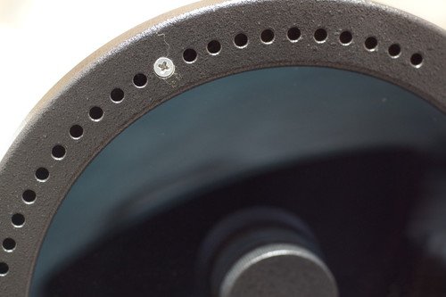

У меня на трубе, на переднем фланце три винта М4 впотай.
Винты как винты....но у них просто жуткая посадка крестовны, типичный брак производства дешёвой китайской мануфактуры. В них нормально даже отвёртку не вставишь и меня как профессионального слесаря механосборочных работ сей факт просто бесит. Хочу аккуратно вывинтить эти бракованные винты и заменить их на современные качественные с хорошим посадочным профилем, благо мне это доступно. Вопрос. Что они держут? Вывинчивая их по одному и тут же меняя, я положение мениска не собью? Могу ли я этой заменой нарушить юстировку? Если кто имел опыт разборки "Интесовских" труб, подскажите пожалуйста.
« Последнее редактирование: 25 Фев 2021 [20:53:16] от Владимир. »
