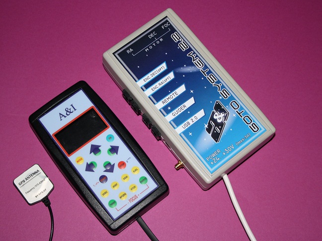

Нашел такую российскую готу систем gotosystem
Не знаю можно ли ссылку давать, но вот фотка их приборчика..
Правда там по описанию только экваториальные монтировки поддерживаются, но может для них это не принципиально?
Вот здесь обсуждение этого девайса https://astronomy.ru/forum/index.php/topic,57914.0.html
