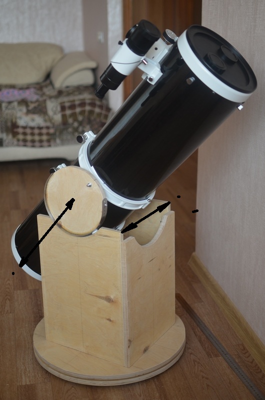

Допилил свою табуретку. Первоначальный вариант пришлось переделать - слишком высокая и шаткая была.
Предстоит еще зашкурить/покрасить, но главное - уже можно наблюдать! Смотрел с балкона М81, М82 - после MAK90 разница очень большая.
Опоры трубы сделал на стальных линейках по фторопласту, вниз поставил круг вырезанный из подноса из нержавейки, на фторопласт.
Крутится хорошо, есть небольшое трение по обоим осям, для уменьшения трения накапал масла на нижние опоры. "Резиновости" табуретки пока не ощутил, труба не стремится вернуться назад после перемещения.
Думаю, не грохнется ли труба с опор при наблюдениях?  :)

Вполне симпатично.  :) А чтобы труба не соскакивала - лучше сделать упоры с внешней стороны вилки, заодно ими и трение по высоте можно регулировать.
Масло противопоказано ! Фторопласт по металлу/ламинату отлично должен идти без всякой смазки. А на масле будет налипать пыль, и прорезать "канаву" в металле, как результат - "задиры" и неравномерное ведение.
В своем добе применил латунную пластину от глянцевателя, для больших скопов неплохо
Может надо отполировать до зеркала поверхность подноса, потому что на ней есть концентрический, очень мелкий рельеф. На фото выше видно "блестяшки" пятачков с таким рельефом.
У вас поверхность нижнего диска отполирована?

Насколько я знаю, как раз наоборот - легкая текстура нижней пластины добавляет мягкости движению (исключает залипание). Поэтому народ использует ламинат с мелкой текстурой. Но в случае металла - возможно, что надо полировать.
