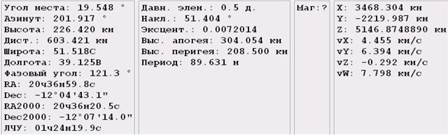

Который из АМС  Орбитроне  Фобос Грунт ? TLE сегодняшние.
Здесь на скрине в списке его нет. Он имеет обозначение "Phobos Grunt", посмотрите внизу списка.
