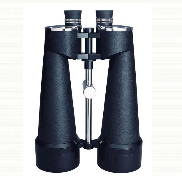

Кто нибудь расширял бинокль в месте крепления оси? На 25х100 хочу поставить 150мм объективы, для этого нужно разнести половины бинокля
Оффлайн Андрей Лёвин
  • Сообщений: 9 617
  • Благодарностей: 472
    • Сообщения от Андрей Лёвин
Re: Самодельные бинокуляры
« Ответ #2450 : 02 Мая 2025 [00:09:53] »
 Очень интересно, как вы это себе представляете? "Расширить" бинокль под новые объективы... Т.е. объективы новые, призмы и призменные корпуса новые, трубы новые.... А что же остаётся от старого бинокля 25х100? Окуляры?

А МЗР тоже расшиирять?
Задача РАЗНЕСТИ обе половины, чтобы мне подходил по МЗР и влезли 150 мм объективы
Под замену объективы, переделка под сменные окуляры и 90градусные призмы. Но сначала надо понять как разнести между собой половины бинокля.

« Ответ #2453 : 02 Мая 2025 [18:07:49] »
А чему равно Ваше МЗР? Впрочем, уже не важно.
= новый бинокль.
Вы хотите втиснуть свою схему в готовую, но совсем не подходящую конструкцию.
Возможно, это даже сложнее, чем просто построить с ноля, и не быть стеснённым в габаритах, схемах и решениях.
Но дело Ваше.
Т.е. ничего не останется?  :-\ В чём же заключается "переделка"?
