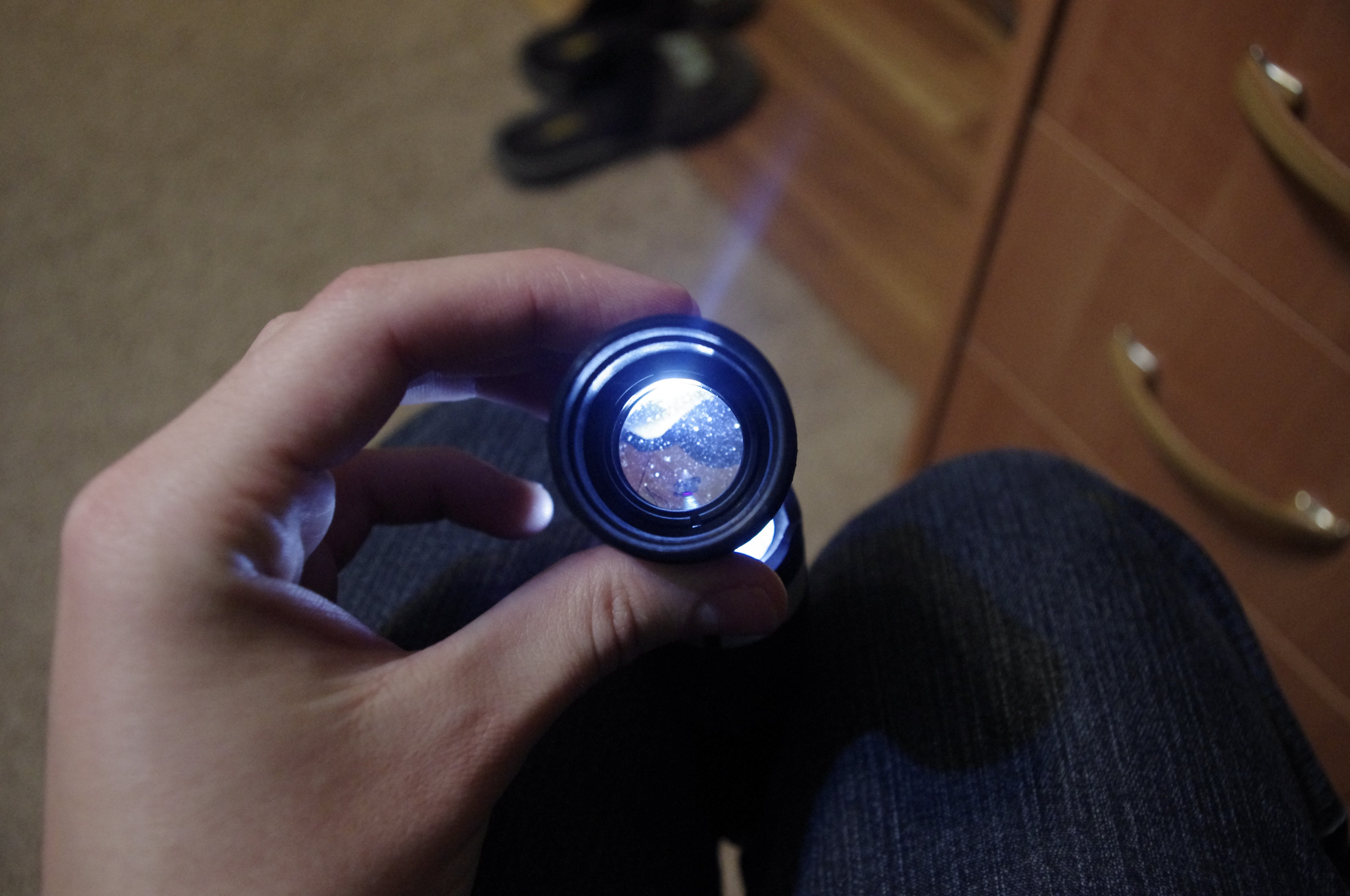

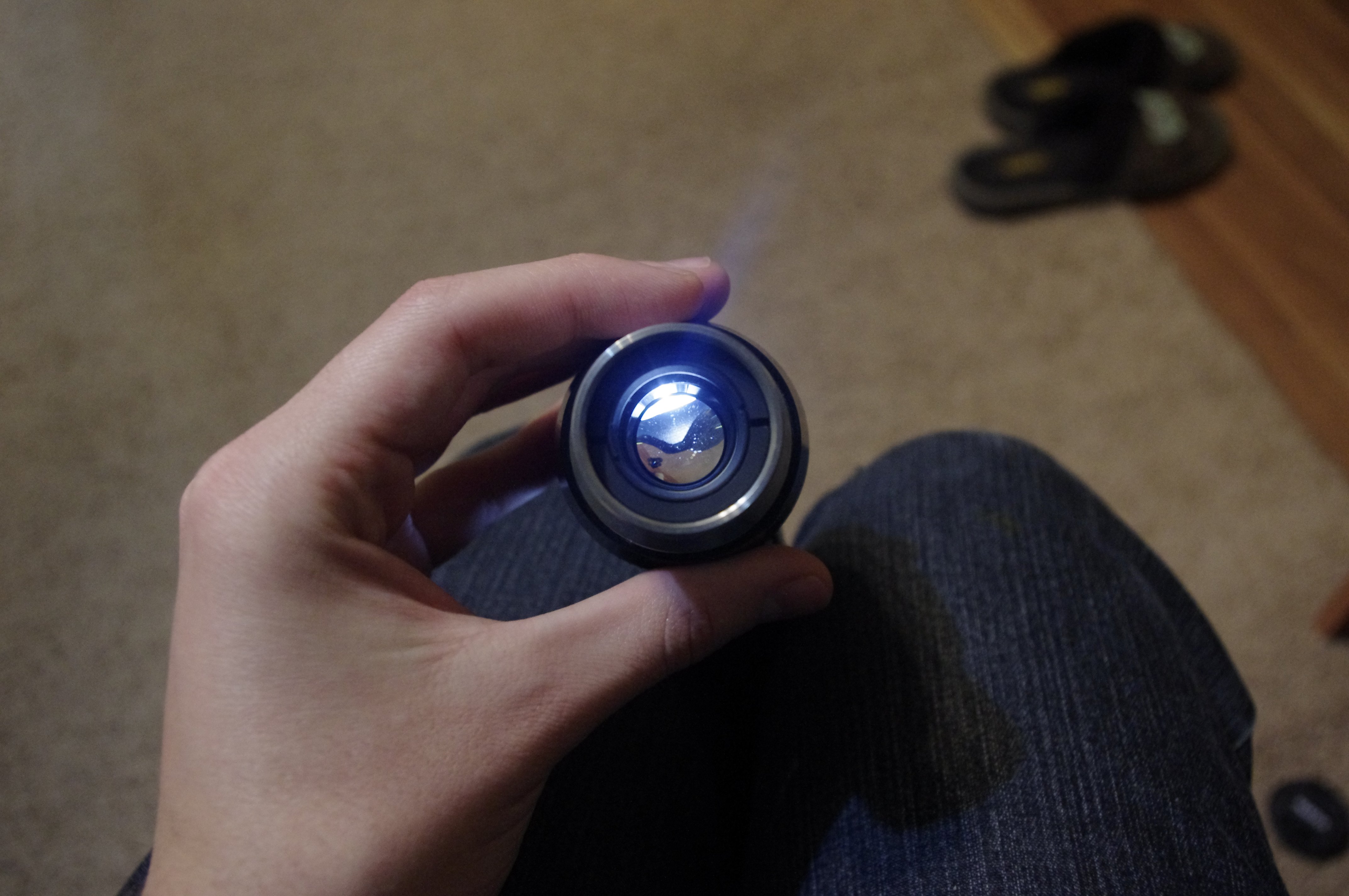

Цитата: kassidos от 29.12.2012 [16:30:41]
Цитата: Владимир Николаевич от 29.12.2012 [16:08:38]
С черными точечками была тема. Это глаза.
что значит "глаза"?
Деструкция стекловидного тела.
Погуглите. Похоже?
сначала хотел было испугаться, но потом дал посмотреть в окуляр другим людям - пыль и ворсинки у них тоже видятся) скорее всего дело в некачественной сборке данного экземпляра. Я просто оставлю это тут, DS на просвет:
а вот другой окуляр, назовем его ТАИНСТВЕННЫЙ НЕЗНАКОМЕЦ:
оба окуляры хранятся в одинаковых условиях, оба перед фото продувались грушой, DS к тому же последние пол года не использовался. Я, конечно, понимаю, что ресницами напыление поснимал чуть-чуть, но все-равно разница видна даже не фото.
Ни за какой окуляр не агитирую, каждый делает выводы сам.
