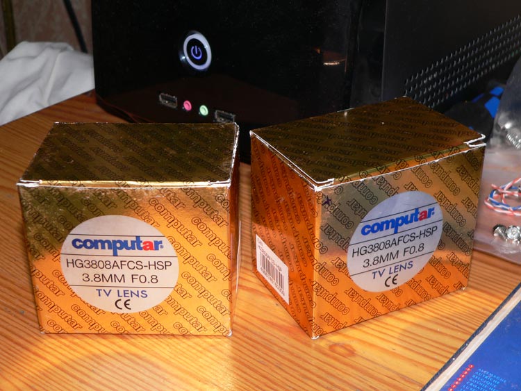

О! :)

Продаешь?  :)

"Такая скотина нужна самому!" ^-^

Когда цеплять будешь? Края посмотреть хочется.

Боюсь, что только весной. 1/2" матрица есть только на даче, а сейчас нет времени туда ехать и ловить погоду.

 Итак на пределе при светосиле 0.8 и 25 к/сек на одиночном кадре 3.5 - 4.0 звездная величина. И это предел, все, на охранках с широкоугольниками.

Помню. Уже камеру дома приготовил и стенд для тестирования оптики. Результаты здесь обнародую.
