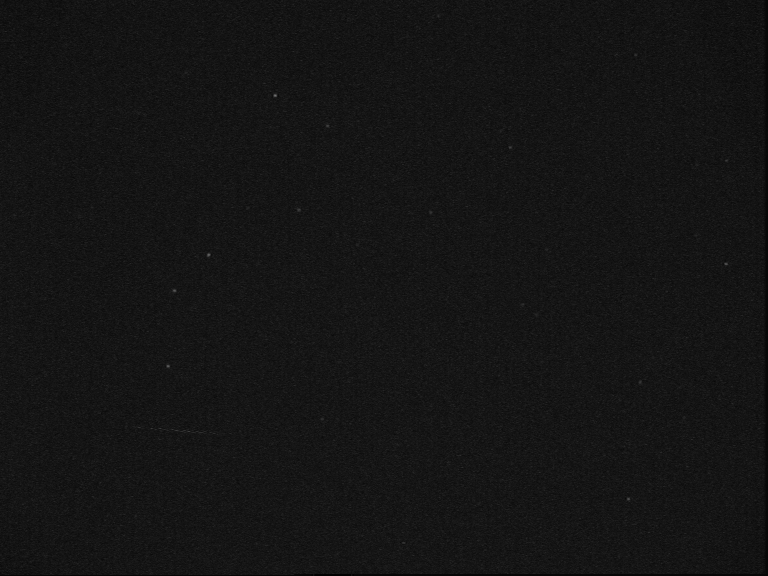

Оффлайн lazyBSD
  • Сообщений: 3 338
  • Благодарностей: 10
    • Сообщения от lazyBSD
Re: Видеонаблюдения метеоров с ПЗС
« Ответ #765 : 02 Дек 2010 [09:54:57] »

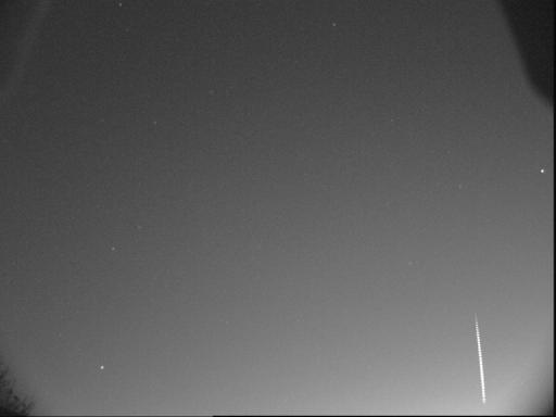

01/12/2010
в эту ночь до -27°C.
23:51:51 Meteor #22 at (0.427,0.860)->(0.507,0.897) frames=16 dur=0.62s pixel=18 dir= 25Ь vel=7.7Ь/s Е=8.3
         shower=SPO bright=-0.7mag (10.315h,58.50Ь) -> (9.827h,54.48Ь) acc=1.6'
04:17:31 Meteor #39 at (0.857,0.240)->(0.872,0.038) frames=27 dur=1.06s pixel=10 dir=274Ь vel=11.0Ь/s Е=4.5
         shower=SPO bright=-0.2mag (15.578h,16.35Ь) -> (16.037h,8.81Ь) acc=1.5'
На последнем кадре хорошо видно, как виньетит Pentax TS3V310ED @ ~6mm на 1/2" матрице (нижние углы) и кожух Pelco 3515 (верхние углы).

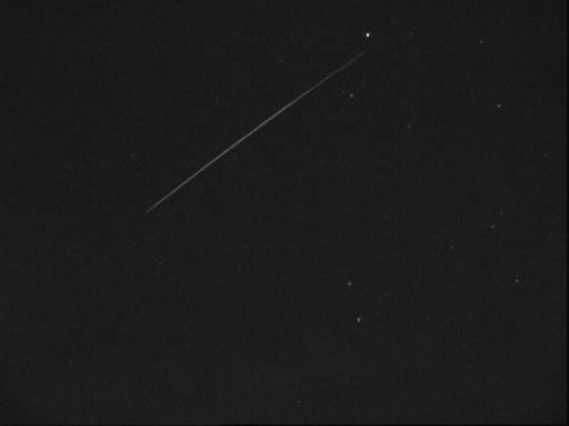

Оффлайн lazyBSD
  • Сообщений: 3 338
« Ответ #766 : 02 Дек 2010 [13:22:42] »
Мужики, у кого глаз наметан на определение яркости метеоров, вот два кадра (исходники).
Какая звездная у этих метеоров?
Если сравнивать по звёздам, то я бы оба метеора оценил в 3.5 зв., а с поправкой на инфракрасное излучение - в 4.0 зв.

LasyBSD. Одно дело - оценивать яркость метеоров по фото, совсем другое - по видео. А на живом небе это слишком отличается от первых двух! Скорее всего некорректно говорить" у кого глаз наметан" касательно статичного (суммированного) ролика. Навскидку 3-3.5. По видеороликам я бы сказал. По фото... сложнее.

« Ответ #777 : 03 Дек 2010 [00:15:15] »
Ок. Вот все кадры (каждый архив ~4Мб):
http://lazyBSD.ru/images/astro/metrec/2010/12/01/000936.zip
http://lazyBSD.ru/images/astro/metrec/2010/12/01/030509.zip
Я могу, конечно, сильно ошибаться, потому что ещё пока не имел опыта работы с видео, но если бы это была фотография 10-15-секундной выдержки, то на них динамичные метеоры обычно слабее прорабатываются чем статичные звёзды – на фото метеор выглядит заметно слабее чем визуально, т.е. в данном случае я бы предположил зв.вел. 3.00, может даже 2.75. Вообще, это гадание. Всё очень индивидуально для каждой камеры и каждого объектива, что один и тот же метеор записанный разными камерами/объективами выглядит по разному ярко. Я так понимаю Вы тестируете новую камеру или новый объектив? На всех других же своих видео у Вас MetRec всё определяет. Наверное, проще было бы поймать визуальный метеор на фоне звёзд, оценить величину визуально, а потом посмотреть на видео наксолько его можно оценить по статическим звёздам и уже выявить расхождение с визуальной оценкой, и уже исходя из таких пробных расхождений, оценить якрость данных двух снимков.
