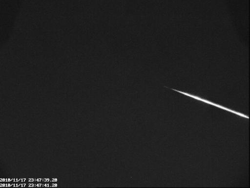

Re: Видеонаблюдения метеоров с ПЗС
« Ответ #758 : 19 Ноя 2010 [01:15:41] »
23:47:39 Meteor #1 at (0.663,0.540)->(0.994,0.371) frames=41 dur=1.66s pixel=80
         shower=SPO bright=-2.3mag (9.863h,36.25Ь) -> (9.392h,12.20Ь) acc=7.2'
сквозь облака.
